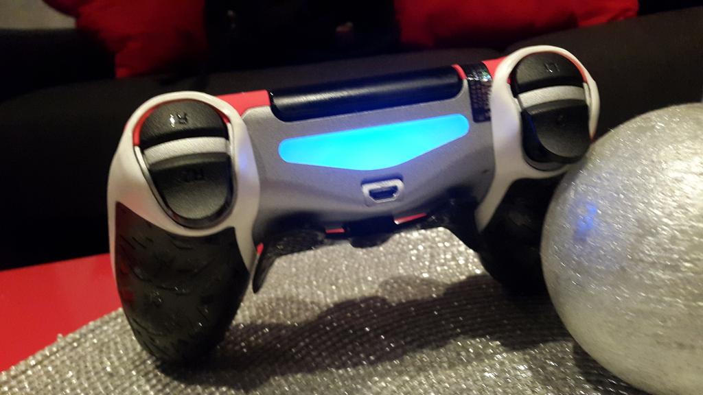

Creer sa propre scuf/burn pas cher
Niquel :D
CSmQunzWoAACFfz.jpg:large
CSmQtYcWEAA8Wsp.jpg:large
J'hésite a le faire, si je la nike une manette en moins quoi .. mais bon a voir, c'est difficile pour quelqu'un qui bricole pas trop mais débrouillard ?

Bonsoir! Super tuto, mais j'ai une petite interrogation, est-ce que je peux souder la masse de la vibration avec l'autre partie du bouton poussoir .

GG ça a l'air super propre :sad:
Et du coup ça fonctionne ? Suite du tuto ? :)
t'as pris quoi comme bouton poussoir du coup ?
Des tactile switch 6x6x7mm
Par contre sur le dernier model de manette comme mes 2 Steel Black il faud des 6x6x9mm car l'interieur a un peut change.:ok:

Mais tu soudes le fil comment sur le bouton poussoir ? :mmh:
tu te sert que de 2 fiche donc tu enleve les 2 du coter que tu veut ensuite tu met le + et le moin sur les 2 broches restantes.

Salut , je suis bien chaud pour en fair une car je sort du site de burn et scuf , et les 130 euro vous oubliez direct , après remaping et livraison la facture monte à plus de 200 euro sa ma calme direct .
J en avait fait une sur ps3 sans problème malgré aucune connaissance , j attend plus de détail comme pour la masse , ou la prendre
Merci
J avait oublier , sur la manette ps3 j avait rien souder , j avait fait passer les files dans les petit troue de là car mère et coller sur l envers de celle ci , c possible sur la ps4 ?? Y a des troue , merci
