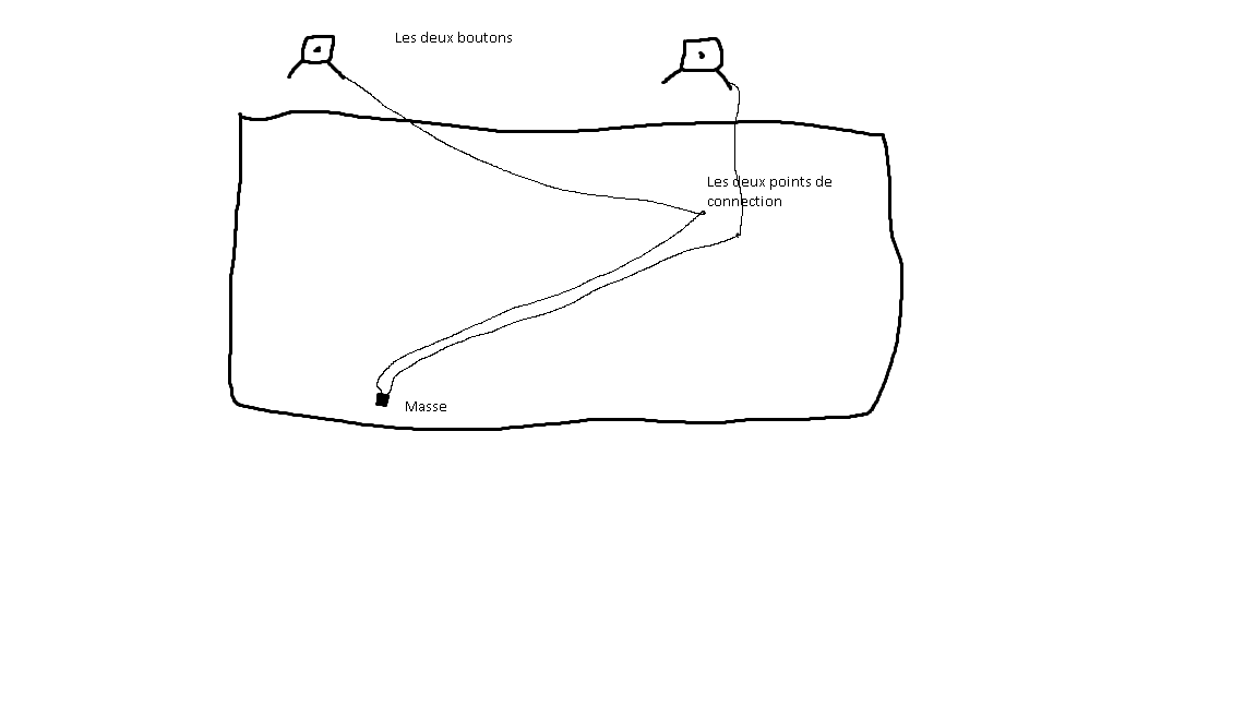

Coucou, donc si j'ai bien compris sur chaque point de connexion on soude un fil au bouton et un fil sur la masse comme sur ce croquis ? Merci bonne journée
NON!
Tu relis le point de soudure a une fiche du bouton poussoir et la masse sur la 2eme fiche du bouton poussoir.
Ahhhh d'accord, mais je ne vois qu'une seule masse sur la photo que tu as prise, je relie les deux boutons poussoirs à la même masse ? Merci pour tes indications :)
Ca ne fait rien quand je relie le point de connexion et la masse au bouton poussoir, il faut gratter le point de connexion avant ou c'était juste sur les anciennes versions qu'il fallait le faire ?
Faud gratter sur tout les models pour que ta soudure tienne sur le cuivre.
