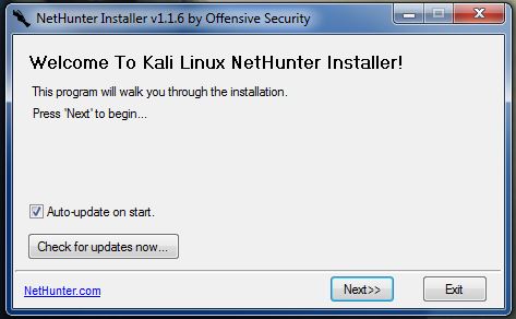

2) Lancez le setup et procédez à l'installation jusqu'a arriver a cette fenêtre :
wDV5yQwB

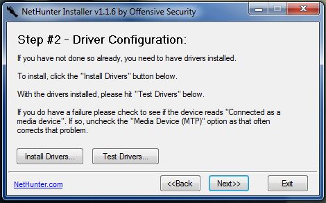

3) Installez les drivers et testez les :

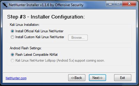

4) Sélectionnez "Install Official Kali Linux NetHunter" puis "Flash Latest Compatible KitKat"
L9kTByZo

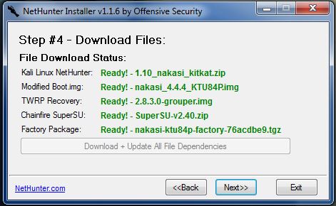

5) Une nouvelle page apparaît, c'est ici que vous allez télécharger Kali Linux NetHunter
Il vous suffit de sélectionnez le button "Download + Update All File Dependencies, une nouvelle fenêtre avec une barre de téléchargement apparaît alors.
ERraDj9O
Dans mon cas, j'avais déja téléchargé tout le package neccéssaire.

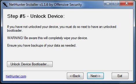

Le logiciel vous demandera alors si il doit dévérouiller le bootloader.
Généralement, on sait il est dévérouillé ou non (si on a déja bidouillé sa Nexus ou non)
Si vous n'êtes pas sûr, sélectionnez "Unlock Device Bootloader" et suivez les instructions (en Anglais)
IRMiflO4
Dans mon cas, le bootloader était déja dévérouillé, je clique sur "Next" !

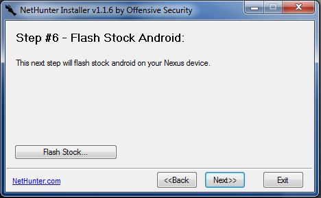

2) La deuxième étape vous permettra de flasher un android kitkat de stock 4.4.4 pour permettre une installation sur une base saine.
Si vous êtes sous 5.0 loolipop, cela vous permettra de downgrader votre Nexus.
SGzzIZSJ

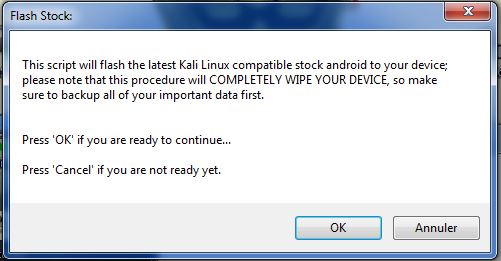

/!\ Avant de Flasher la nouvelle rom stock, veuillez a sauver tous les document importants, car votre Nexus serra formatée /!\
Sélectionnez ensuite "OK"

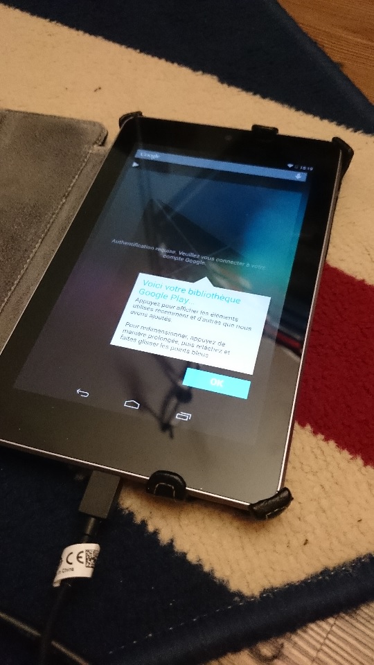

4) Votre Nexus vient de redémarrer avec Android 4.4.4 KitKat ! Il est temps d'installer Kali Linux NetHunter !
Suivez les instructions sur votre tablette comme la première fois que vous l'avez allumée jusqu'a l'écran d'accueil d'Android KitKat.

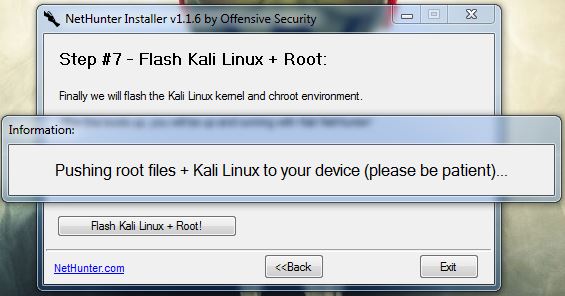

6) Fenêtre suivante, l'instalation des fichiers de root et de Kali Linux sur votre Nexus :
zvG0hY8n
Il vous suffit de sélectionner "Flash Kali Linux + Root!"
L'assistant va alors déposer les fichiers de root et ceux du système Kali Linux sur votre Nexus,
C'est une étape très longue (les fichiers font plus d'un giga (10 minutes d'attente serrait raisonnable)

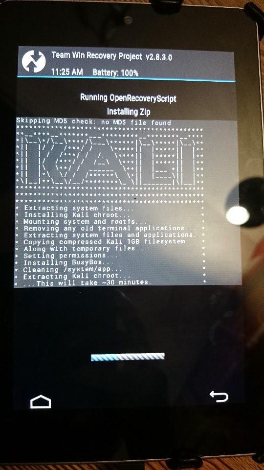

7) L'assistant continu sont travail tout seul en bootant votre Nexus en Recovery Mode grâce a TWRP.
Laissez l'assistant installer le script en réactivant votre Nexus de temps en temps (ce peut presque 30 minutes, il faut être vigilant)
f2iCMzAs
Voilà, votre système alternatif est rooté !

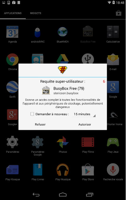

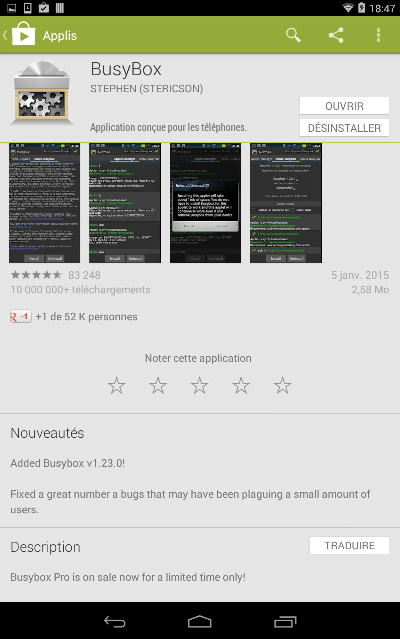

9) Pour finir notre tuto, Nethunter nécessite qu'une busybox soit installée. (Si ce n'est pas déja fait comme chez moi).
Pour installer une busybox à ce stade c'est super facile, dans le Play Store installez l'application .
jAF6choF
Acceptez la demande super utilisateur de SuperSU
29OCcH7t

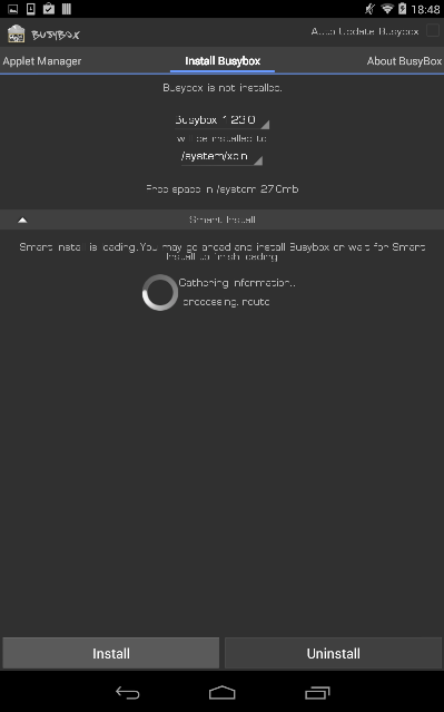

Une fois l'application lancée cliquez sur le bouton “Install” situé en bas.
Pas la peine d'attendre le smart install, c'est réservé à la version payante de l'application....

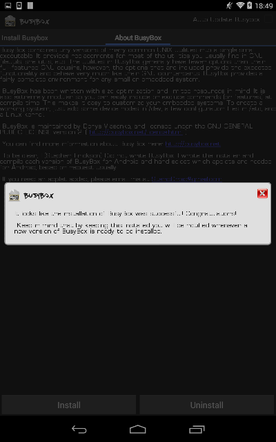

eLFhKAhu
Un message apparait au bout de 5 seconde pour confirmer l'installation des Applets
Y3FzkT2A

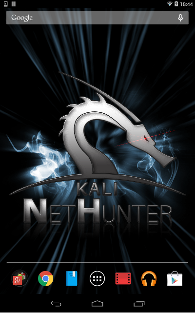

Félicitation ! Vous pouvez fermez les applications ouvertes et revenir sur la page home !
Kali Linux NetHunter est desormais entre vos mains en un peu plus de 45 minutes (20 quand on s'y connait :p)
A vous de modifier l'interface a votre guise :D
