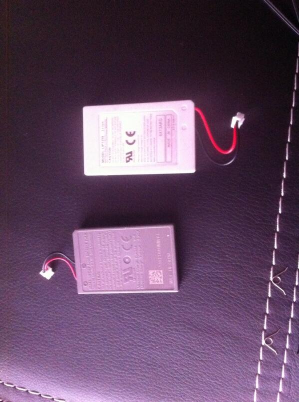

Manette PS4 modifié:
- Batterie grise foncé( d'origine ) 1000ah 3.7 V remplacé par la batterie Gris claire ( la nouvelle ) 1800ah 3.7 V
Autonomie augmenté de 4h00 je passe à 6h d'utilisation environ.
- Lightbar teinté avec du film pour teinté les vitres.
J'ai filmé l'extérieur pour le look noire et également l’intérieur pour bien diminuer l'intensité de la lumière. même allumé on vois difficilement la lumière.
Voilà comment ne plus être emmerdé par la lightbar et gagné en autonomie avec sa manette

super travail!! mais tu n'as pas réussi a débrancher la LED bleue de la manette? GG a toi :neo:
tu pourrai sur le théorique supprimé la led .
La led n'ai pas que bleu.. c'est une multi color , donc la désoudé est risqué car si il y a un truc pour vérifié sa présence ou une différence de tension ça pourrai la mettre en défaut .
la led est soudé sur un platine qui sert à charger le DS4, faire la lumière mais aussi d'autre truc vu qu'il y a des petits puce ( peut etre les capteurs de niveau )
c'est tellement petit que c'est vraiment du suicide d'aller jouer avec ça . C'est pas faute d'avoir regardé pour mettre une résistance pour diminuer la puissance de la led mais c'est du suicide . c'est vraiment petit .
le plus simple c'est le film teinté !
