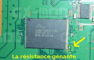

Moi elle est en CECH 2004A et je n'arrive pas à rire les dump sa me fait les Led 1,5,6 de le3 qui cliniotte
Mais le pire c'est qu'il et bien fixé
Et non car sur ce modèle de PS3 il y a une résistance près de la NOR de la carte mère (DYN-001) qui empêche de bien le clipser:
Suis ce tuto et tu y arriveras, il faut customiser un peu le clip ;):

clip mal fixé je fait 5 a 6 console par jour bonne experience du clip . tu a une mauvaise co sur ta nor lime le clip et preesse bien dessu
