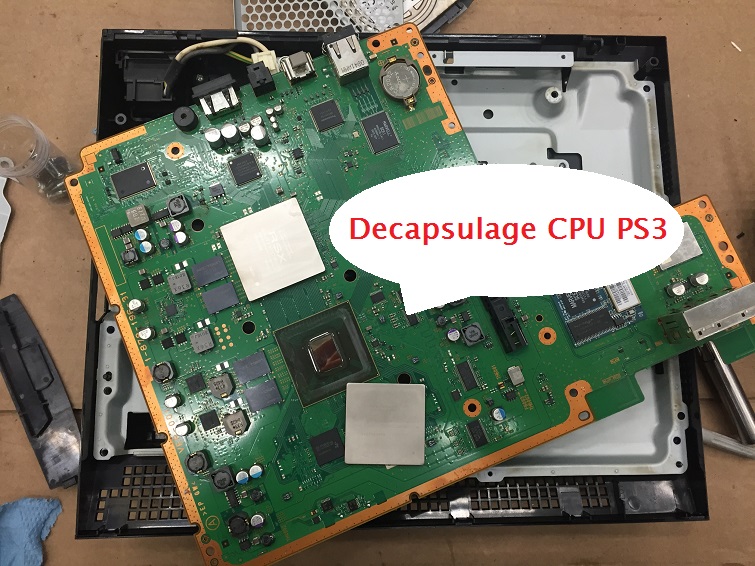

Je peux t'assuré que c'est pas une solution pérenne c'est du bricolage !!!
Pour avoir réparé ce souci x fois je peux t'assurer car votre astuce et tout sauf logique.
Le souci est une rupture de transmission thermique entre le coeur du CPU et de son IHS.
C'est transmission thermique ce fait via une pate thermique situé sous IHS.
Helas Sony a collé cette IHS avec un colle souple qui entraîne une dilatation et déplacement donc une rupture si la pâte est sèche.
Votre bout de carton déforme le CPU en plus le fait de pousser à cette endroit revient a étirer les billes du CPU donc :-/
Je vous déconseil fortement de faire cette astuce !!!
Apres si vous êtes au point de pas lacher 50/60€ dans un réparartion efficace sur le long therme c'est votre problème mais attendez vous a tomber en YLOAD.
Une fois le pb regler je fais tourner un FAT à 60° sans bruit génant !!!
Exemple avec un ventilo a 30% on est a 55/60° sur le XMB
Exemple sur SLIM
AVANT avec appli ventilo
APRES sans aucune appli ventilo
Exemple d'une FAT
AVANT sans application et T° en moins de 3min
APRES avec une petite régulation du ventilo et notre réparation !!!
