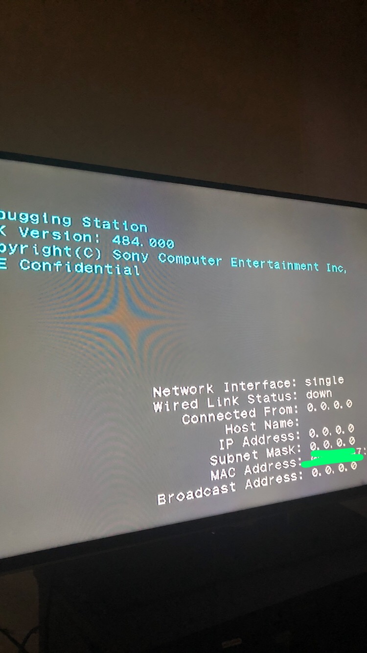

Bonsoir, après un moment que je n’ai pas allumer ma PS3 j’ai décidé de le faire et en l’allumant j’ai eu cette image et impossible a esquivé j’aimerais savoir si il y a une solution, je trouve pas de réponse merci

Jamais vu ça mais si tu à accès au Recovery Mode fait une mise à jour 4.84 D-Rex ça va peut être résoudre ton soucie en réinstallant les fichiers du logiciel système.

Alors, j’ai essayé la maj commençait à s’installer etc... quand la PS3 à redémarrer écran noir donc impossible de finaliser la mise à jour

Je sais pas d'où vient ton problème j'ai jamais vu ce message d'erreur, peut être test de changer de disque dur pour voir du coup...

Es-tu sur que tu n'as pas une dev kitt ^^ ?
Sinon connecte toi au target manager,clique droit sur ta ps3 et reset dans "system software mode".

C'est pas une devkit, tu peux le faire avec n'importe quel console avec le lv2 convertie en DEX.
Dans Target Manager, connecte ta console et tu fais un clic doit dessus. Tu vas dans Reset Mode et tu choisi System Software Mode.
Pour les consoles jailbreak, ce mode ne sert absolument à rien.
