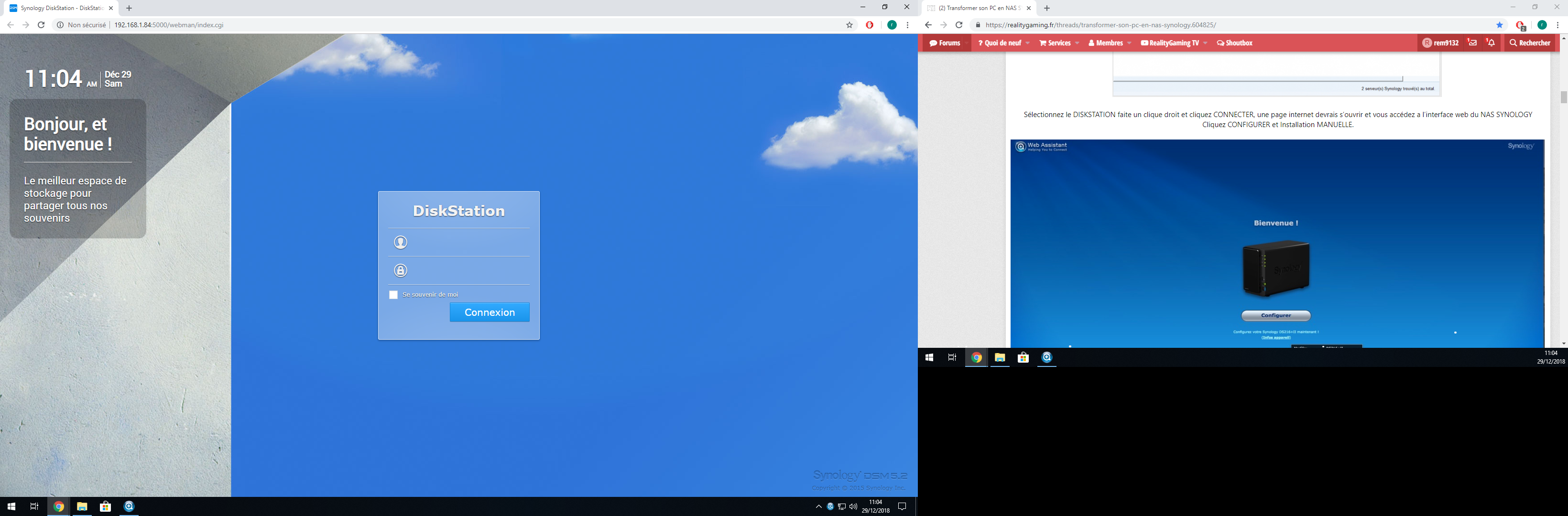

J'ai un petit soucis quand je lance le logiciel synology assistance une page interrnet s'ouvre et ce n'est pas pour la configuration il me demande des identifiant comment faire ?
    1.7 Mo · Affichages: 217
tu as essayer de rentrer en ID : admin et en mot de passe tu mets rien?

Dans le menu de sélection de démarrage choisissez « Install/Upgrade »
Voilà ce qu’il faut obtenir après l’installation du XPENOBOOT
Maintenant laissez l’ordinateur allumé de coté branché au réseau internet et nous allons procéder à l’installation du DSM avec SYNOLOGY ASSISTANT sur le 2eme ordinateur connecter à internet (les deux ordinateurs doivent être connecter sur le même réseau).
Installer et lancez SYNOLOGY ASSITANT et faite recherche, vous devriez retrouver votre NAS nommé DISKSTATION avec son adresse IP local.
Sélectionnez le DISKSTATION faite un clique droit et cliquez CONNECTER, une page internet devrais s’ouvrir et vous accédez a l’interface web du NAS SYNOLOGY
Cliquez CONFIGURER et Installation MANUELLE.
Charger le fichier DSM_DS3615xs_8451.pat dans PARCOURIR depuis votre ordinateur télécharger au préalable. Cliquez sur INSTALLER MAINTENANT
L’installation commence.
Ensuite créer un compte ADMINISTRATEUR de Votre NAS SYNOLOGY.
Il va vous demander de créer un compte QUICKCONNECT, cliquez sur OMETTRE CETTE ETAPE.
Voilà installation terminer vous pouvez passer à l’étape configuration de votre NAS SYNOLOGY.

La rage ! Tout c'est bien passé bien que tu as omis de dire de se connecter en local filaire, ensuite attentendre 10 minutes sans savoir n'importe qui zappe cette étape comme moi d'où réinstaller un système windows pour tout recommencer, précise dans ton tuto bon sang ça évitera de perdre du temps !!!​
J’ai pas bien compris ton problème
Tu as omis de préciser qu'il faut toujours garder la clé USB branché et que certains paramètres vont s'enregistrer dessus, il me semble que c'est important non ?
Rien ne s'enregistre sur la clef USB !
Elle n'est là que pour le boot. Ensuite elle ne sert plus. (Jusqu'au prochain boot)
Et oui, tu as raison, c'est important et il faudrait le préciser dans le tuto.
