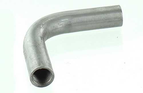

Commencez par cintrer le tube ou le couper pour y souder un coude à 90°.
La longueur ou viendra se loger la poignée de vélo est pour ma part de 30 cm de long et la seconde partie (après le coude) d’environ 10-15 cm.

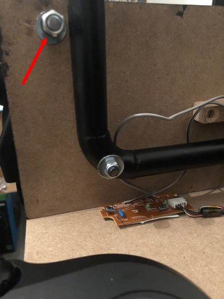

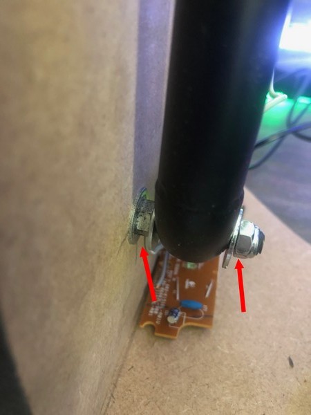

Une fois fait, percez le tube au niveau du coude en son centre. Ce qui servira d'AXE pour votre levier
Quand l'axe est percé, personnellement j'ai utilisé un manchon raccord pour tige fileté de diamètre 6 par 30 de longueur (que j'ai du recoupé).
Rentrez ce manchon en force dans l'axe que vous avez percé afin qu'il ne bouge plus (j'ai également évasé les extrémités du manchon afin de renforcer son maintient)
Percez ensuite votre morceau de MDF à l’endroit ou vous voulez que soit votre AXE, puis utilisé une vis de 6, un écrou et une rondelle avant de placer votre tube.
Insérez le tube et ajouter encore une rondelle et un écrou nylstop sans trop serrer puisque votre manchon est fileté et bougera légèrement de droite à gauche quand vous actionnerez votre frein à main.

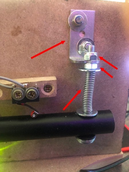

Positionnez votre tube bien perpendiculaire au MDF est tracez l’emplacement de votre équerre en utilisant une vis de 6/80 mais non fileté de bout en bout afin que votre ressort puisse glisser facilement.Vous aurez besoin d'écrous et de rondelles pour bien fixé l'équerre ainsi que la vis.

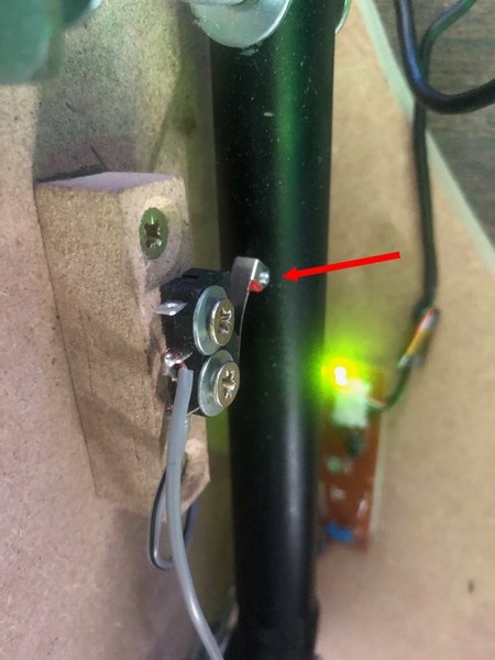

Maintenant le ne vous reste plus qu'à positionner le "switch" de façon à ce qu'il soit au milieu du tube et qu'en actionnant le levier votre switch fasse contact.
Positionner ensuite une butée derrière votre tube à l'aide d'une vis, rondelle et écrous et de caoutchouc pour pas que le tube ne tape directement sur la vis.
Cette étape est à ne pas oublier pour ne pas endommager votre switch quand vous aller tirer sur le levier .

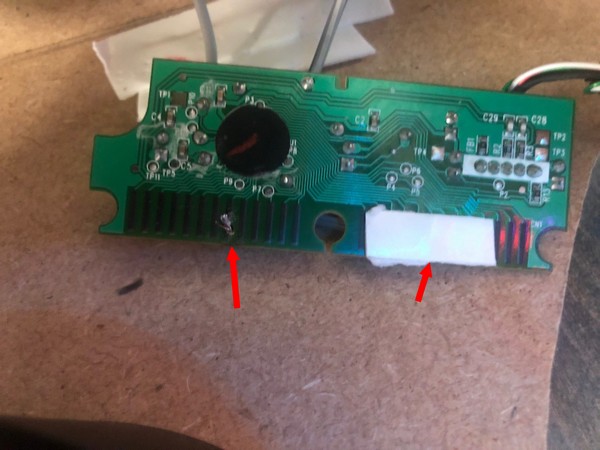

Une fois fait il va vous falloir tester le PCB en le branchant à votre PC.
Les "lamelles" présentes sur le PCB actionne une touche quand une d'elles (partie de droite) et en contact avec une autre (partie de gauche).
Personnellement j'ai choisis la lettre H (comme Handbrake) qui est utilisé en choisissant la borne 6 du coté droit du PCB et la borne 6 côté gauche.
Pour tester vous pouvez utiliser ce site :
Soudez ensuite un des câbles du switch sur la lamelle n°6 coté droit et l'autre câble sur la lamelle n°6 côté gauche.
