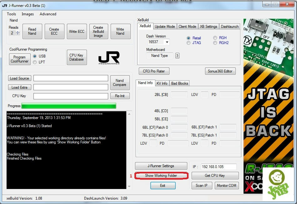

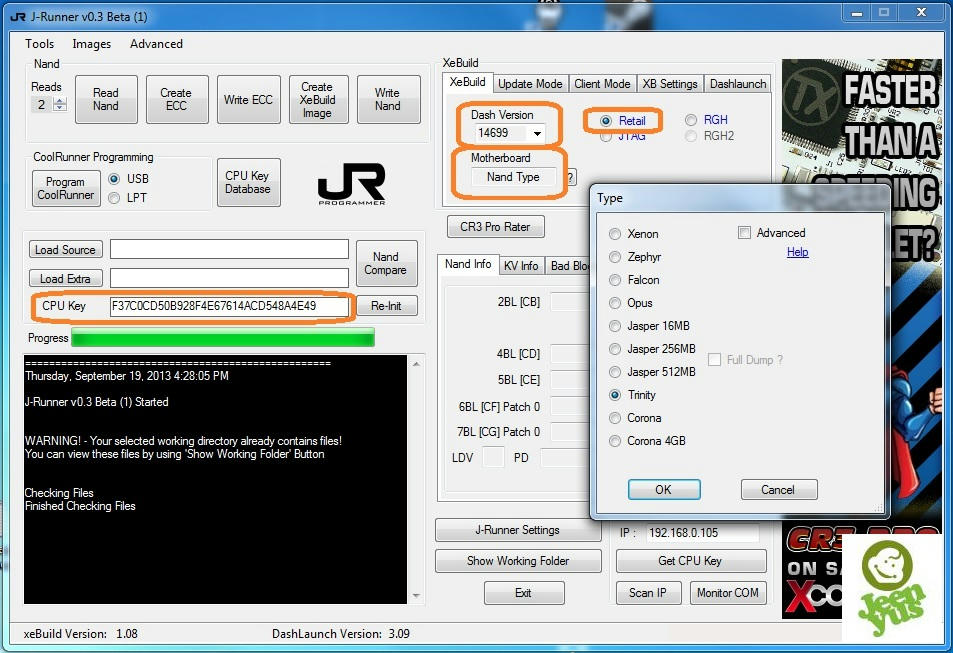

Ouvrir J-Runner app un clic bouton situé en bas à droite sur "Afficher dossier de travail"
Ouvrez le nom du dossier "data" situé à l'intérieur / J - Runner / xeBuild / dossiers

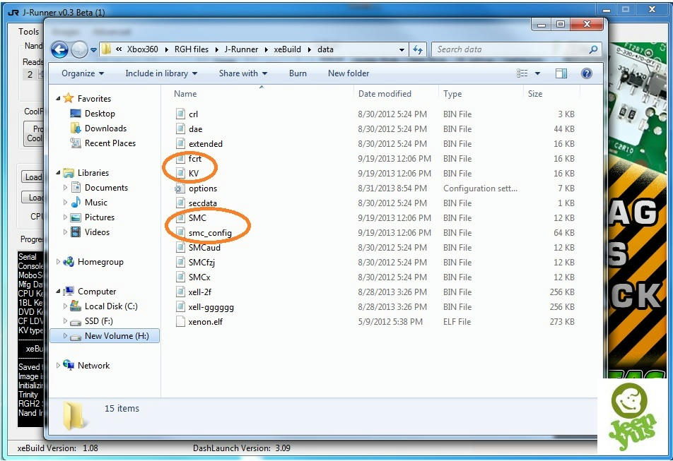

Ouvrez votre dossier de fichiers nand extrait et de copier et coller KV.bin , smc.bin , smc_config.bin et fcrt.bin (si nécessaire) dans le dossier de données . Il devrait ressembler à ceci .
En J - Runner , de copier et coller cette touche F37C0CD50B928F4E67614ACD548A4E49 cpu dans la section clé de cpu .
Choisissez la version du tableau de bord selon votre type de hack (pour choisir JTAG 7371 - pour phat rgh1 choisir 14699 - R - 15574 JTAG choisir - pour phat RGH2 choisir 14719 - pour choisir mince rien au-dessus 14719 )
Sélectionnez votre carte mère de type NAND .
Sélectionnez détail comme votre type d'image .

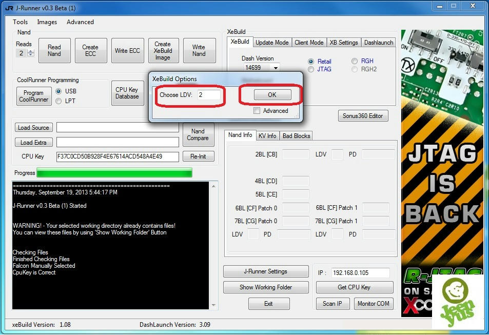

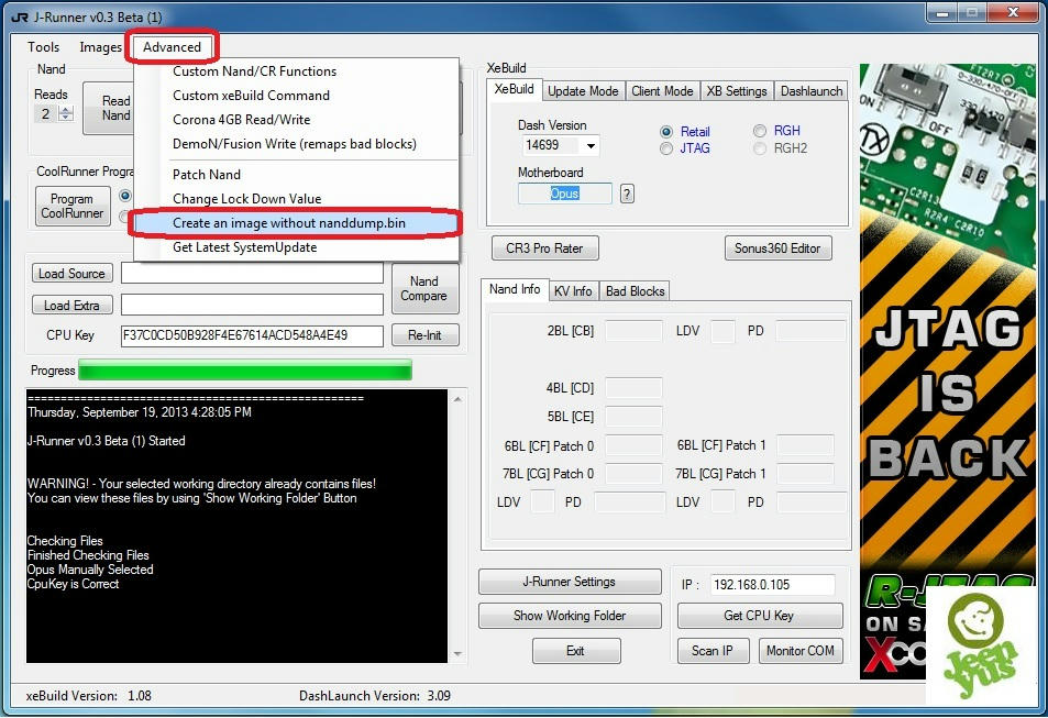

En J - Runner sous l' onglet Avancé , cliquez sur Créer une image sans nanddump.bin
Ensuite, vous serez demandez à entrer LDV il suffit d'entrer un nombre compris entre 1 et 80 et cliquez sur OK .
À ce stade, l'image du mannequin doit être créé et chargé dans la section "Load Source " automatiquement.

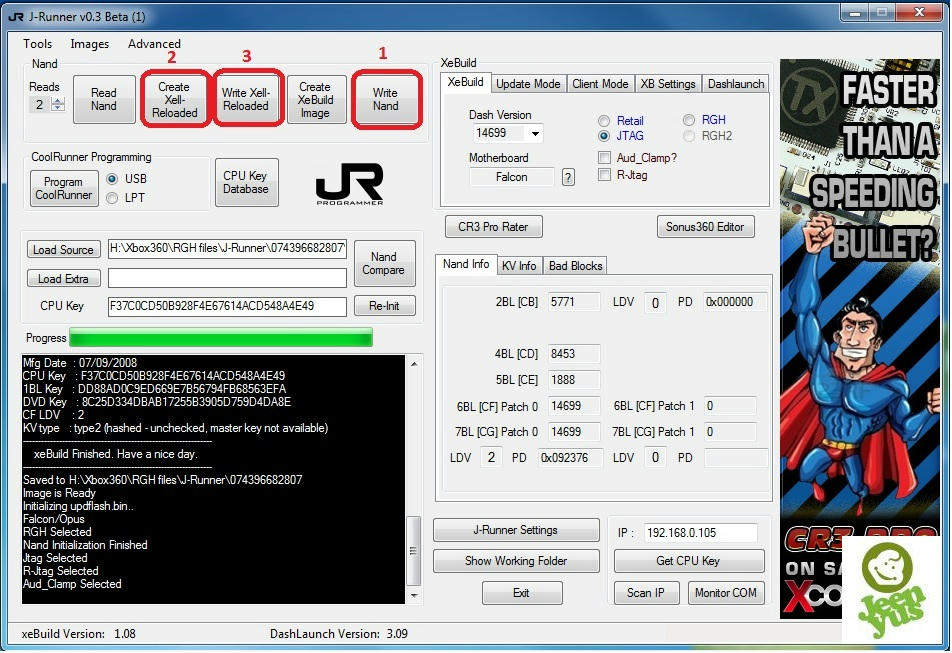

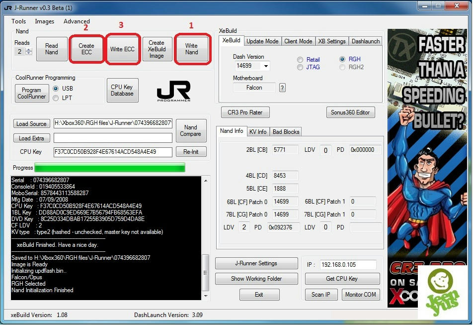

Maintenant, avec votre programmeur de nand correctement connecté à la fois que vous cliquez sur pc et la carte mère sur " Ecrire Nand " .
Attendez jusqu'à ce que J - Runner est terminé d'écrire le nand et sélectionnez votre type " bidouille " puis cliquez sur "Créer ECC " pour la machine rgh ou "Créer Xell - Reloaded " pour la machine JTAG / R - JTAG .
Maintenant, cliquez sur " Ecrire ECC " ou " Ecrire Xell - Reloaded " en fonction de votre type de hack.

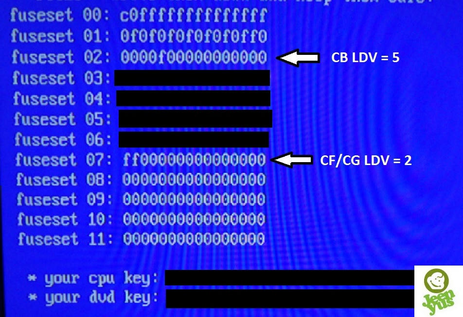

Une fois xell a démarré , écrivez votre clé CPU , fuseset 02 et fuseset 07 , 08 , 09 , 10 et 11
