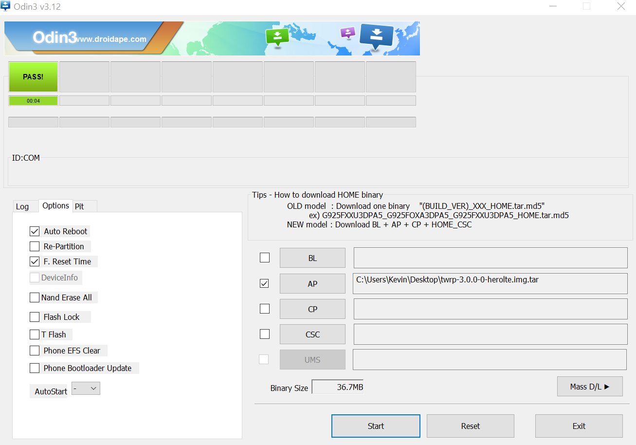

après avoir utilisé Odin 3 pour rooter S7 Edge Android 7.0 SM-935F, j'ai eu un red screen en essayant d'accéder au recovery mode. Au TWRP que je voulais installer.
J'ai tenté une autre version. (plus ancienne) j'ai Recovery is not seandroid enforcing en rouge (en haut à gauche de l'écran). Mon téléphone ne boot plus. Il a toujours accès au download mode.
Merci de votre aide.

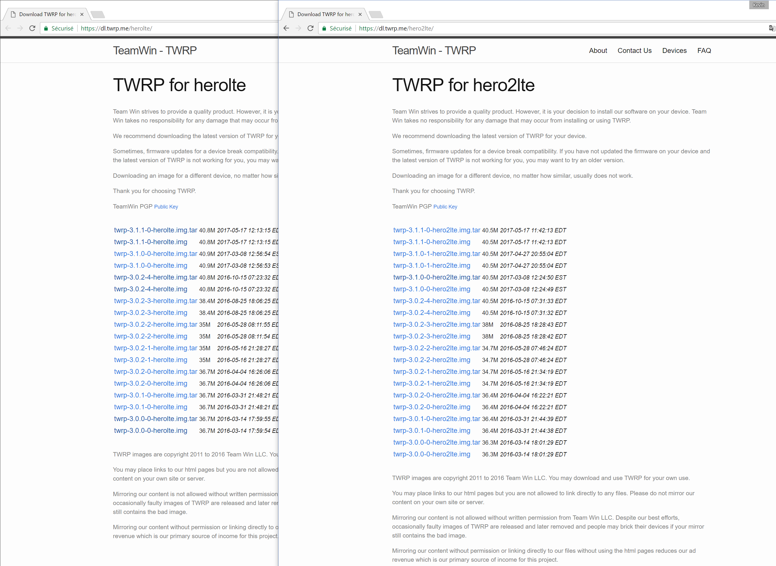

Je tiens à répondre au cas où si quelqu'un tombe sur ce topic et qu'il a le même problème.
Il ya deux fichiers différents pour le TWRP S7 et S7 Edge.
S7 c'est herolte
S7 Edge c'est hero2lte
Si vous flashez le mauvais twrp, vous aurez un écran rouge, impossibilité d'accéder au Custom Recovery, ni au téléphone.
Vous aurez accès simplement au Download mode (Volume Bas + Home + Power On/Off). Vous flasherez le bon twrp et tout ira bien.
Topic résolu.
