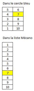

1 - Montez sur un Faggio de votre QG (théoriquement n'importe lequel, mais dans la pratique, je vous conseille d'utiliser un Faggio placé sur le 7e emplacement, et d'éviter les emplacements 1 et 10)​
Pour vous aider, numérotation des emplacements [Cercle bleu + Mécano]
