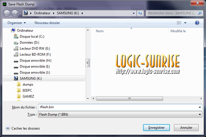

- Vous avez désormais sur votre périphérique de stockage USB un fichier nommé "Backuprflash.bin". Ce fichier est à conserver précieusement !
- Supprimez les fichiers "advance.cfg" et "Lv2diag.self" et renommez le fichier "Lv2diag_exit.self" en ""Lv2diag.self"

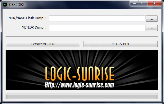

- Lancez le programme CEX2DEX.

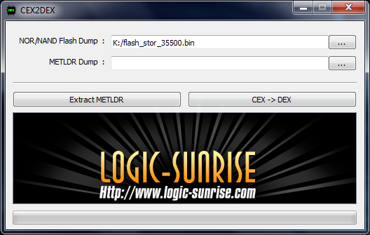

- Dans la section "NOR/NAND Flash Dump", sélectionnez le dump de votre flash, théoriquement placé à la racine de votre périphérique de stockage USB.
- Dans la section "METLDR Dump", sélectionnez le dump de votre eid_root_key, lui aussi contenu à la racine de votre périphérique de stockage USB.

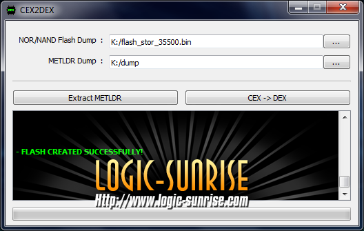

- Cliquez sur le bouton "CEX ->DEX".

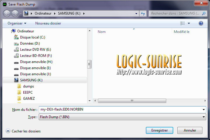

- Sauvegardez votre dump modifié à la racine de votre périphérique de stockage USB en le nommant "my-DEX-flash.EID0.NORBIN" si vous avez une NOR.
- Ou "rflash.bin" si vous avez une NAND.
- Si la procédure s'est effectuée sans encombre, vous devriez normalement voir indiqué "FLASH CREATED SUCCESSFULLY!"

d.) Modification de la NAND/NOR via CEX2DEX
