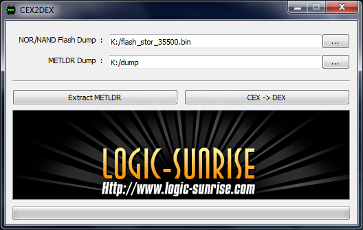

d.) Modification de la NAND/NOR via CEX2DEX
- Lancez le programme CEX2DEX.
- Dans la section "NOR/NAND Flash Dump", sélectionnez le dump de votre flash, théoriquement placé à la racine de votre périphérique de stockage USB.
- Dans la section "METLDR Dump", sélectionnez le dump de votre eid_root_key, lui aussi contenu à la racine de votre périphérique de stockage USB.
- Cliquez sur le bouton "CEX ->DEX".
- Sauvegardez votre dump modifié à la racine de votre périphérique de stockage USB en le nommant "my-DEX-flash.EID0.NORBIN" si vous avez une NOR.
- Ou "rflash.bin" si vous avez une NAND.
- Si la procédure s'est effectuée sans encombre, vous devriez normalement voir indiqué "FLASH CREATED SUCCESSFULLY!"
