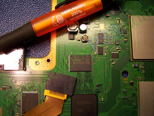

Et si tu as le temps redémonte ta console et prend une bonne photo bien clair de la ou tu a mis le clip de l'E3Flasher
Non ça ne sera pas pareil au final mais répond a mes questions et essaye sans le disque dur :ok:
sans le DD ca ne fais rien , est je n'est plus l'e3 sur la ps3 et je l'ai mis sur la nor

Ta panne ressemble à un Brick quand même , bizarre d'avoir ça sans injecter le Dump .
Dans tout les cas , ça sent pas bon tout ça ^^
Si tu possèdes encore un Dump Ok même qui n'est pas patché , injectes le
le probleme c'est que j'arrive pas a réinjecte car mon e3 tien pas du tout
C'est un brick... j'ai déjà full brick et la ps3 s'eteindais toute seule, donc j'avais pris mon e3 flasher reinjecter le dump d'avant mon brick avec multiman, et après javais un écran noir... je l'ai envoyer par la suite à hack console et il me la réparer.
Tu aurais du faire un Byte reverse
