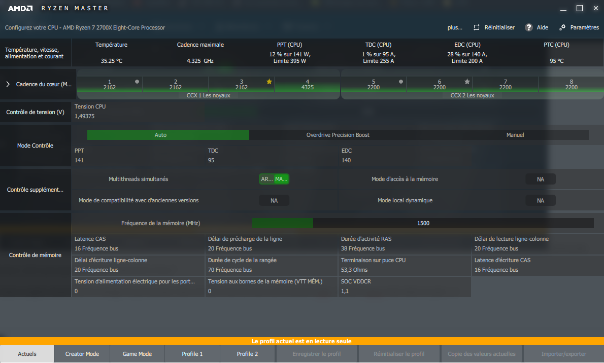

J'ai installer Ryzen Master & Core Temp et j'ai pu remarquer des pics de 10 degrés, en gros il est a 35 °C puis d'un coup 45 °C puis ça redescend à 35 °C ainsi de suite.
J'ai ensuite installer CPU-Z et HWMonitor et j'ai pu remarquer que les 8 cœurs ne fonctionnent pas a la même fréquence, est-ce normal ?
Voici une image :
Pourquoi ??? puis surtout pourquoi dans Ryzen Master, cela m'indique 2,200 Mhz alors que la cadence de base de mon Ryzen 7 2700x est 3.7Ghz ?
Image :
Je précise, je n'ai pas overclocker mon processeur, alors pourquoi est-ce qu'il descend si bas ?
Ici j'atteins même 4.3Ghz en cadence maximale wtf ? je n'ai pas overclocker

D'accord et est-ce normal ceci ?
La tension du CPU est a 1,5v et Cadence Maximale : 4,250 Ghz (Je n'ai pas Overclocker !) Pourquoi ne reste elle pas a 3,700 Ghz constant ?
C'est 4.3GHz en boost sur un seul coeur et en 8 coeurs 3.7GHz
Salut, oui ça je sais mais pourquoi mon processeur monte a 4,275 Ghz alors qu'il est pas Overclocker ? Il devrais s'arrêter a 3,700 Ghz non?
Où est le 3,7 GHZ ? je suis a 2,2 GHZ wtf
Non c’est le boost du CPU. Idk prq il est à 2,2
J'ai remis les paramètres du bios a zéro et je laisse ainsi je comprend pas trop le comportement du ryzen 7 2700x.
J'ai trouvé dans le bios un paramètre qui se prénomme : Ez Tunning Wizard, en gros si j'ai bien compris c'est un paramètre qui permet d'overclocker en fonction du système de refroidissement du cpu. J'ai pu OC a 3,8 Ghz ou 3,9 Ghz, je suis pas trop satisfait mais ça fais l'affaire.
