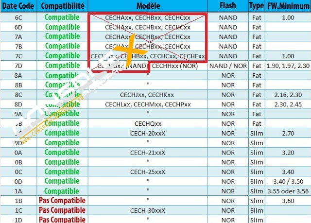

Tiens voici une liste qui pourras t'aider :
Carré rouge en haut = Nand donc non compatible avec ton E3Flasher.
Puis en bas ( 1B 1C 1D ) et tout les reste des console ( CECH 4xxxx ) = Non compatible
Donc pour vérifier les CECH25xxX il ne faut pas oublier de vérifier le data code car comme marquer les 1B ne sont pas compatible
