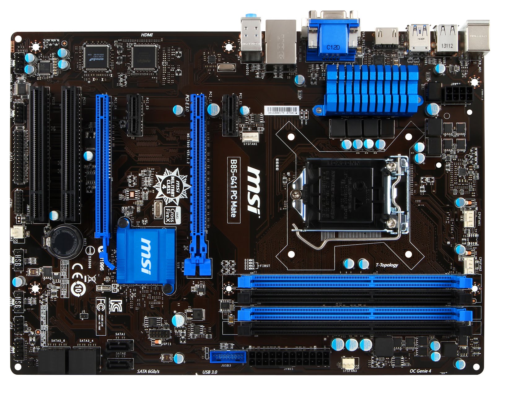

Bonsoir, j'ai fais l'acquisition d'un boitier MSI MAG PYLON, cependant durant le montage je n'ai pas su trouver comment alimenter les trois ventilateurs RGB Msi fournis en facade.
En effet j'ai des branchements classiques pour les faires tournés ( 3Pin )
Mais aussi un branchement avec 4Pin qui ne va nul pars mais qui est le seul moyen d'éclairer les ventilateurs..
Je met en annexe le fameux 4pin ainsi que ma carte mére actuel.

Il te faut surement un hub pour tous les connecter
Mais ta carte mère dispose d'un slot 4 pin ou ?
Elle ne dispose pas de ce fameux port 4pin nommé JLED1
Donc seul moyen de pouvoir utiliser mes ventilateurs utiliser un hub PWM..
En effet pas le choix, j'ai eu la meme expérience avec des ventilateurs à LED, j'ai bien essayé de bricoler quelque chose mais c'était foireux
Je peux mettre ton topic en résolu ? :)
Il te faut un hub RGB sur lequel tu pourras y brancher tes ventilateurs RGB 4 pin puis brancher directement le hub RGB à ta carte mère si elle dispose du RGB, donc de la prise JLED ou si ce n'est pas le cas il existe des télécommande sur laquelle tu branche ton hub et tu peux changer les couleurs de tes ventilateurs avec.
