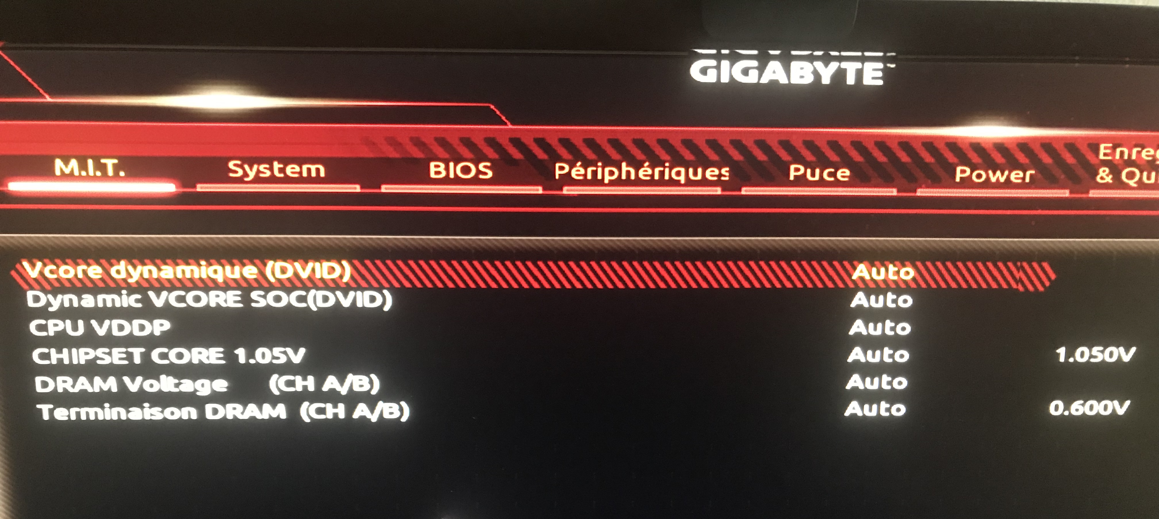

Bonjour à vous ! Je possède un ryzen 7 2700x avec une base de 3,7 Ghz et j’ai vu qu’il pouvait monter jusqu’à 4,3 Ghz. Ayant une Gigabyte x470 Ultra Gaming, je me suis rendu dans le bios afin donc de pouvoir oc mon cpu. Je peux donc changer la fréquence de mon cpu mais lorsque je me rends dans les paramètres de voltage, je n’ai pas d’option pour changer celui-ci. Je suis actuellement en version F3 de mon bios (donc la dernière version). J’ai essayé de changer seulement la fréquence du cpu a 4,1 Ghz pour voir si enfait le voltage se changer tout seul (ce que je trouvais un peu bizarre) mais mon pc freeze au bout de quelques secondes en étant sur mon bureau. J’ai donc remis ma fréquence à celle de base, donc 3,7 Ghz, en attendant que quelqu’un puisse m’aider. Merci à vous et bonne journée :)

Sur des tuto YouTube, les gens changent le voltage pour « VDDP 18 » mais moi je n’ai pas cette option (voir photo). Ils ont aussi d’autres options que moi je n’ai pas.

Salut :)
ça sert a rien que tu montes a 4.35 ghz sachant que c'est sa fréquence de boost donc il l'atteint de base donc en faisant un oc a 4.3 ça changera rien du tout a tes perfs habituels
Salut :)
Ah bon ?! Bah merci beaucoup alors, je vais pas m’embêter à tout trifouiller pour rien alors ! Bah merci beaucoup. Mais je comprends pas pourquoi il y a des tuto pour l’oc à 4,2 Ghz ?
Bah regarde la fiche technique
Justement ils disent que c’est en boost donc je pensais qu’il fallait faire quelque chose pour atteindre ces 4,35 Ghz
