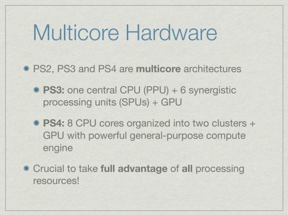

Passant à la gestion multi-processeur, Gregory a expliqué comment la PS4, qu'il définit comme une "highly paralel machine," fonctionne.
Il ya 8 cœurs de processeurs, qui sont "de qualité supérieure des processeurs plus puissants que ce que vous avez sur le processeur principal de la PS3," et ils sont organisés en deux groupes.

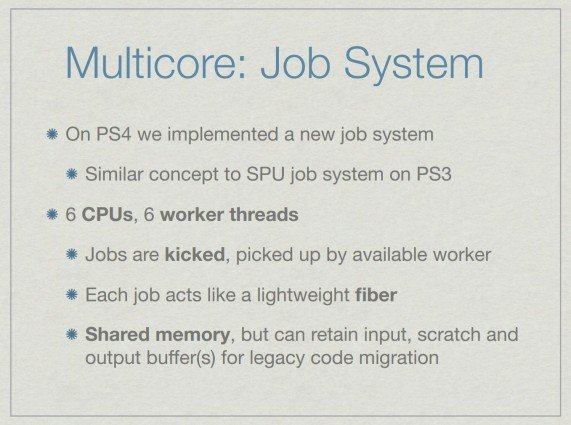

Avec l'Naughty Dog PS3 développé en collaboration avec ICE l'équipe de Sony un «système d'emploi» pour faire un usage efficace de la CPU multi-core, et un autre semblable a été créé pour la PS4.

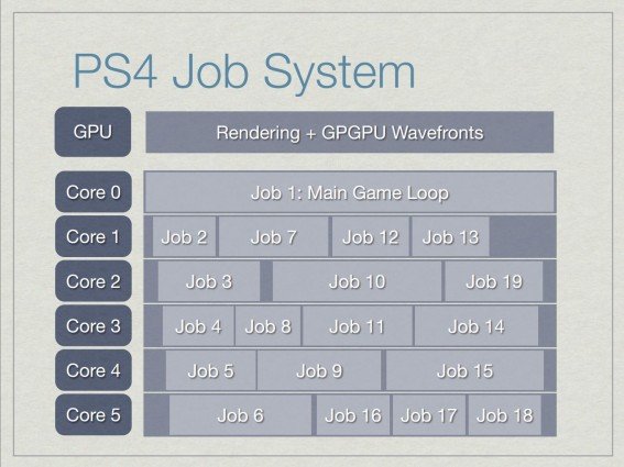

Seuls six noyaux sont disponibles pour les jeux, en tant que deux sont utilisés par le système d'exploitation. Le système d'emploi utilise aussi le GPU au-dessus de ces six cœurs, comme il est permis d'exécuter du code. Chaque noyau CPU exécute un thread de travail, et tandis que le premier se charge de la boucle principale du jeu, d'autres emplois sont répartis entre les cinq noyaux restants.
D'autre part, le GPU prend en charge le rendu et le GPGPU (de programmation GPU but GENRAL) réentrée, essentiellement la physique, chiffon et de l'informatique similaire mentionné ci-dessus.

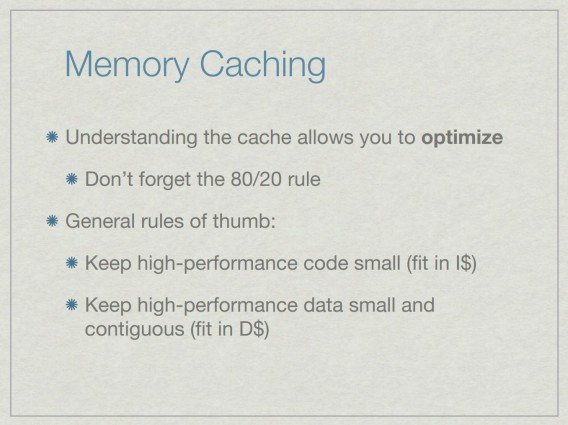

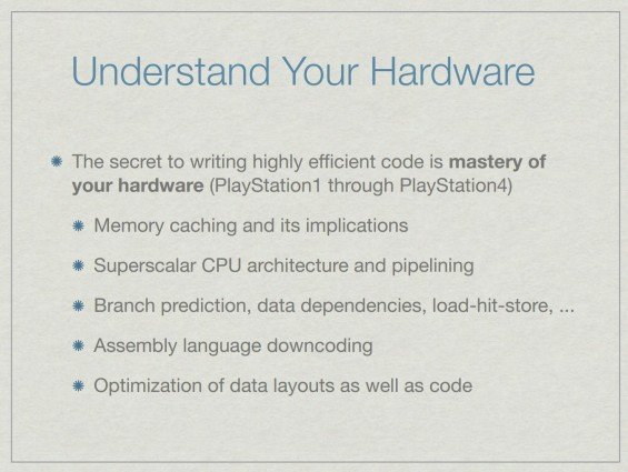

Un autre concept très important est l'optimisation, et un élément essentiel de celui-ci est la "règle 80/20," ce qui signifie que votre programme consacre 80% de son temps de fonctionnement de 20% de votre code. Le reste de ce code est exécuté très rarement.
Ainsi, lorsque vous optimisez votre code, vous ne voulez pas optimiser que 80%, parce que vous auriez perdu votre temps. D'autre part Naughty Dog se concentre sur ce que 20% qui importe vraiment, et qui leur permet d'obtenir le plus pour leur argent.
Connaître le matériel est aussi très important, car il ya des optimisations qui peuvent être adaptées à une seule pièce de matériel spécifique, étant donné une connaissance approfondie de son fonctionnement interne.

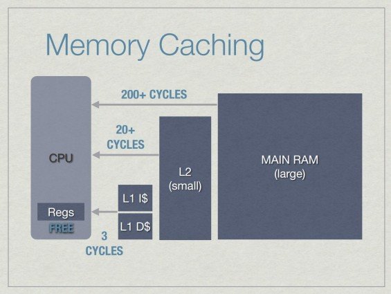

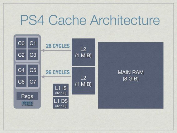

Mémoire cache est une partie très pertinente de l'optimisation, car les processeurs modernes ont un nombre assez élevé de cycles d'accéder aux données de la RAM principale, qui est grand. Ensuite, il ya une mémoire cache L2 plus petit nommé, qui est aussi beaucoup plus rapide à être consultée, le cache L1 qui est encore plus rapide, et puis il ya règl sur la puce elle-même qui sont super petit, mais essentiellement instantanée.
La conservation des données haute performance petite aide grâce à cela, car il peut tenir dans le cache, qui peut être consulté très rapidement. Avoir les petites et contigus dans la mémoire est encore plus bénéfique.

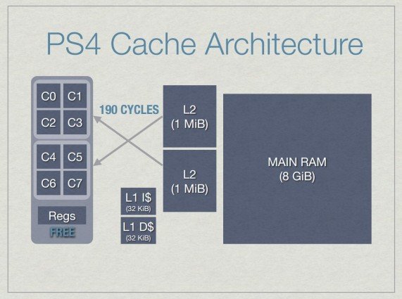

La PS4, en particulier, dispose de huit noyaux disposés en deux groupes. Le cache L2 est en fait divisé en deux, une pour chaque groupe, et la communication à partir de chaque groupe à sa propre mémoire cache L2 prend 26 cycles. La communication entre un pôle et le cache L2 fixée à l'autre pôle est beaucoup plus lente, en prenant 190 cycles.
En plus de cela, lorsque vous lisez un seul octet dans la RAM principale, il embarque également un ensemble de 64 octets de mémoire dans le cache.
La connaissance de ces bizarreries spécifique PS4 permet le studio d'optimiser le code afin qu'il évite d'avoir des groupes qui communiquent avec le cache L2 "mauvais" et met les données sur les lignes de cache séparés, en supprimant la possibilité des conflits et des ralentissements.
