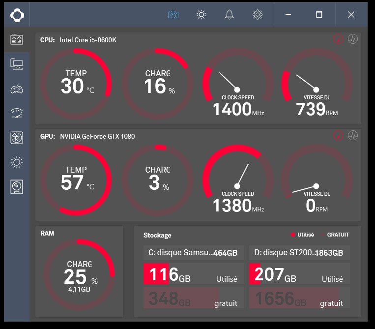

Je viens d'acheter un nouvel écran et j'ai gardé l'ancien pour faire un double écran sauf que j'ai un problème, des que je branche l'ancien écran sur ma cg, elle se met en full clock comme si j'étais en jeu et donc chauffe (jusqu'a 60°) alors que je ne fait rien. J'ai pas trouvé d'où ça peut venir mais je sais que c'est pas du tout normal... du coup j'ai qu'un écran pour l'instant. Donc ça me fait un peu chier, je trouve aucune solution x)

C'est quoi le logiciel où tu as pris le screen ?

normal d'etre a 60° sans rien faire à l'instant meme ou je branche l'écran ? :o et c'est le logiciel de NZXT : CAM
et y'a 2 jours la 1ere fois que j'ai eu mon écran c'était normal vers les 40° en double screen... depuis hier ça me fait ça

C'est vrai que c'est quand même étrange, ton écran est-il adapté à la bonne définition ? Quel type de port tu utilises ?
Je pense que c'est normal, même pour un PC fixe d'être à 60°C il faut voir en jeu si elle dépasse pas 85 degrès ;) . Le GPU doit gérer les 2 écrans donc plus de puissance à fournir il me semble.

le nouvel écran il est en display port c'est un 144hz et l'autre un 60hz en hdmi, les 2 en 1920x1080

bah après 60° la cg encaisse ça tranquille mais bon je trouve ça bizarre que juste parce qu'il y a un 2eme écran ça se met à une fréquence élevé et du coup chauffe comme ça
Ouais ça doit être normal alors, en jeu je suis à max 70° (sur le jeu auquel je joue bcp en ce moment) avec ou sans double screen et en ultra 144hz

Sinon comme je te l'ai dit, si ta carte graphique a le mode semi-passif, c'est normal que ta carte graphique chauffe un peu plus en double écran, mais si tu actives le ventilateur, ce petit soucis sera résolu. ;)
oui la carte est en refroidissement semi passif, je vais voir sans
