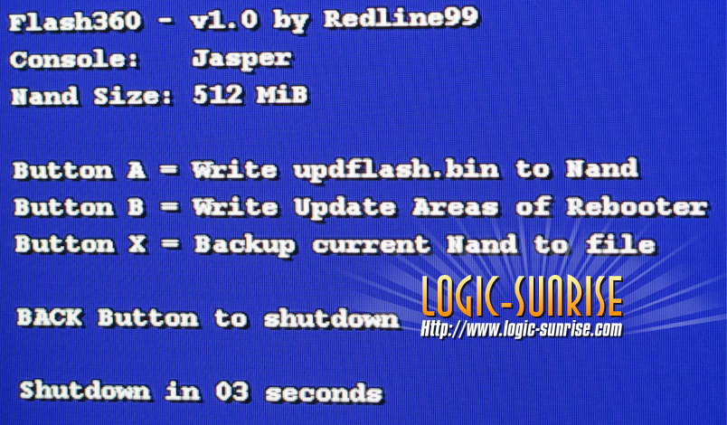

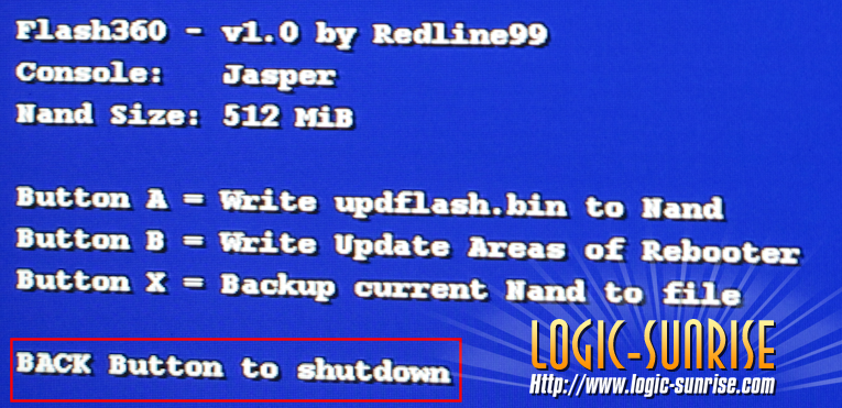

Étape 1 : Lancer XexMenu puis lancer le fichier Flash360.xex (vous pouvez également le faire depuis l'explorateur de FSD).
Étape 2 : Une fois Flash360 lancé, appuyer sur A => Write updflash.bin to nand.

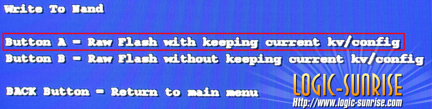

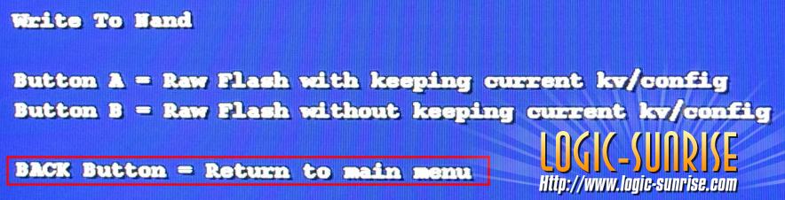

Étape 3 : Appuyer une nouvelle fois sur A => Raw flash with keeping current kv/config.

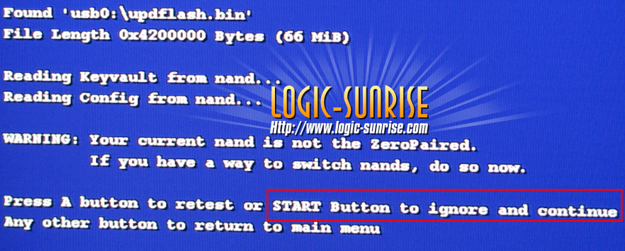

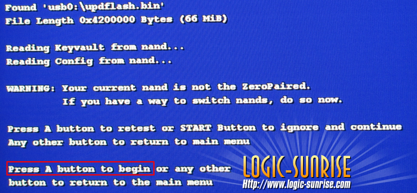

Étape 4 : Si vous voulez flasher une image FreeBOOT, un message apparaitre "you're current nand is not the zero paired", pour passer outre, appuyer simplement sur START, puis sur A.

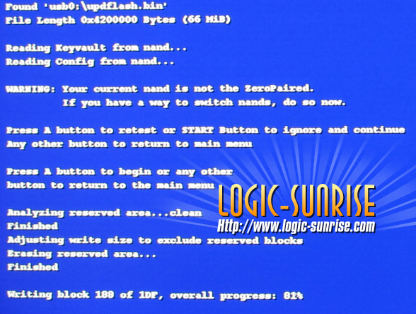

Étape 5 : Vous verrez ceci pendant l'écriture,

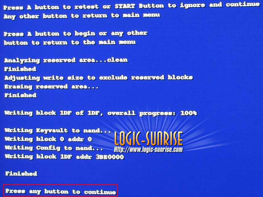

Et cela une fois l’écriture fini.
Appuyez alors sur n'importe quel bouton de votre manette.
