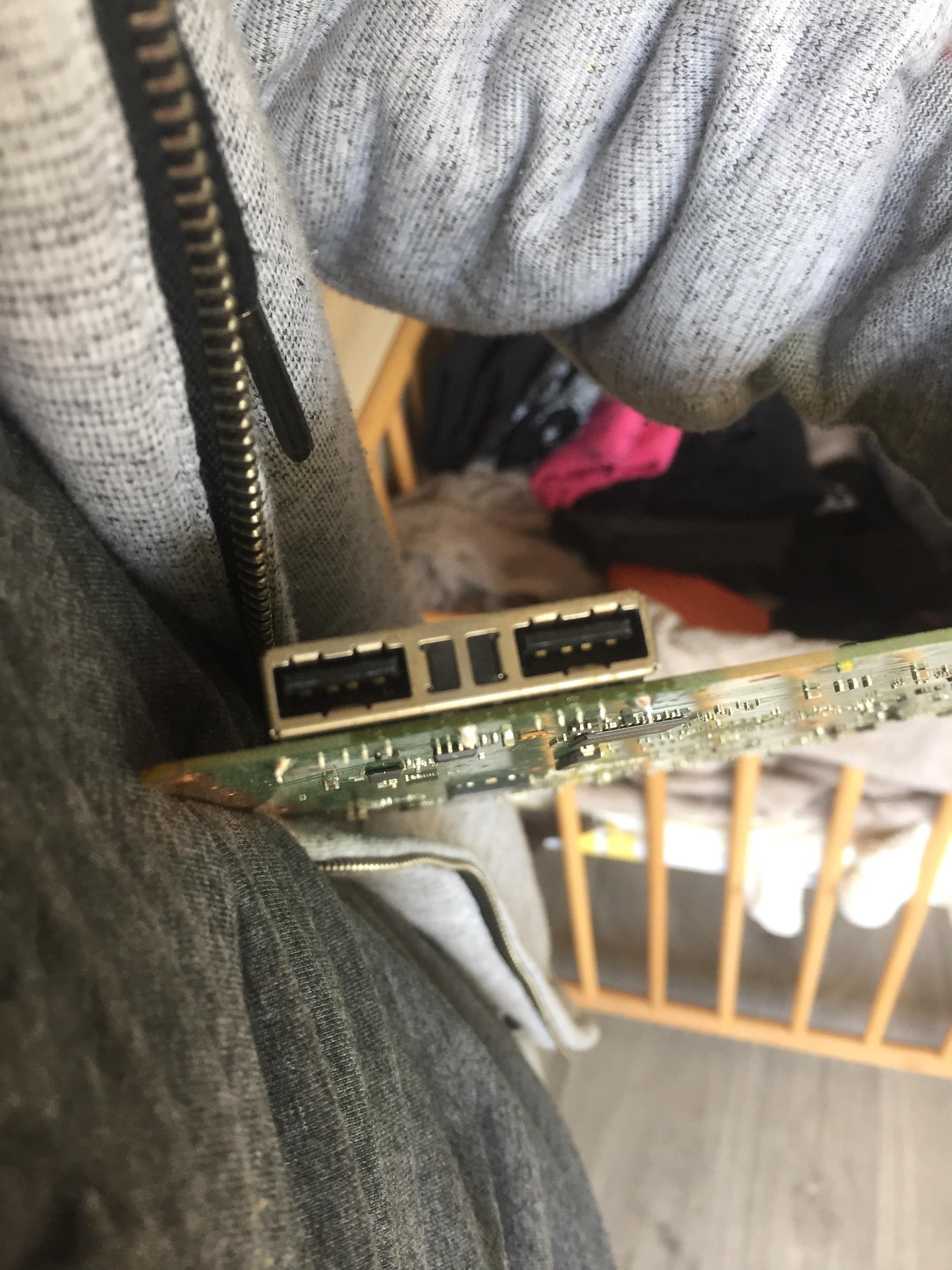

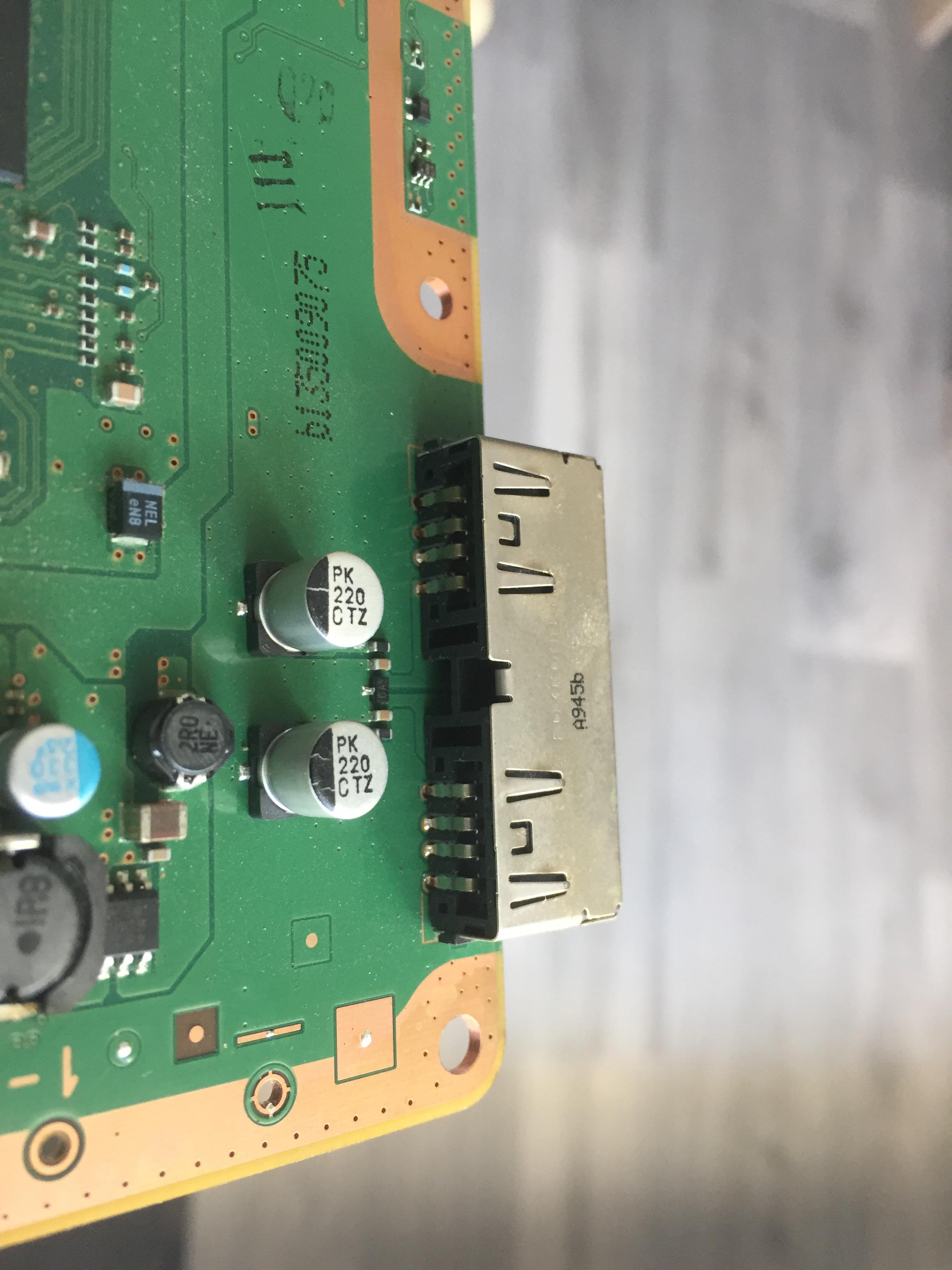

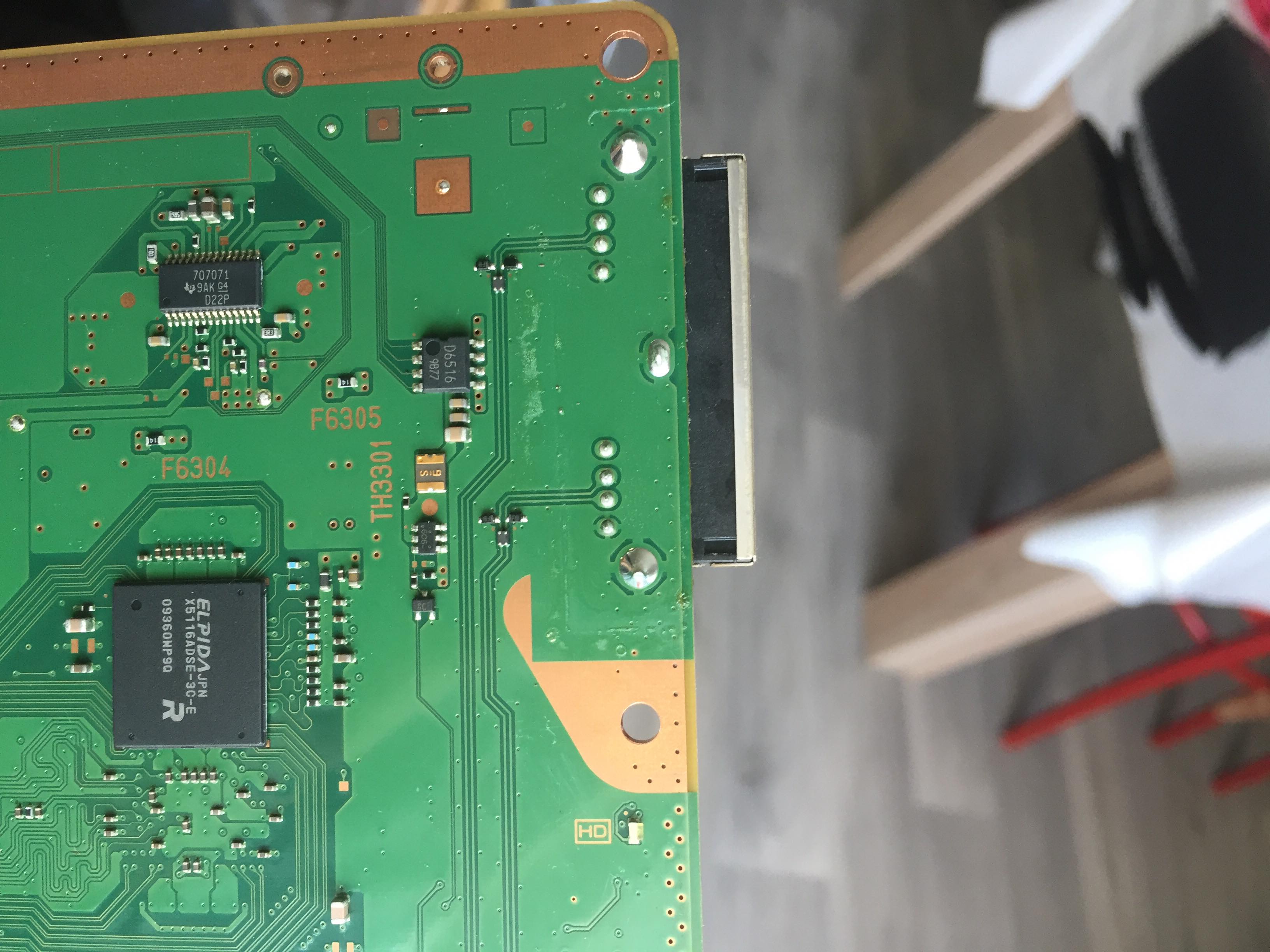

J'ai démonté entièrement la ps ... les circuits imprimé sont niquel et hormis de la poussière un peu partout ils sont niquel (je vous joints des photos)
Je dois forcement rater quelque chose ou je ne sais quoi dans mes manipulations ou alors pas les bons FW ...

Les circuits peuvent être niquel après si les ports sont vraiment mort c'est sans doute le port et pas le circuit qui est mort
