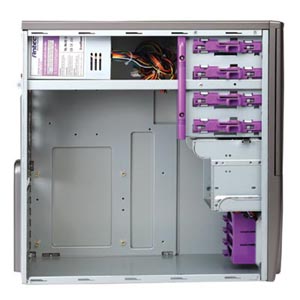

Les emplacements (ou baies) :
Un boîtier possède plusieurs emplacements pour pouvoir y stocker les périphériques. Ce nombre varie en fonction de chaque boîtier.
Les emplacements 3,5 pouces sont destinés aux disques durs et lecteurs de disquettes. Ceux-ci peuvent être internes ou externes. Quand ils sont internes, ils se trouvent à l'intérieur du boîtier et ne sont démontables qu'en ouvrant celui-ci.
Les emplacements 5,25 pouces accueillent les graveurs de CD ou bien les , de DVD, etc. Ce sont eux qui, en général, déterminent les dimensions d'un boîtier. En effet, avec un emplacement 5,25 pouces, le boîtier est considéré comme Mini-Tour, avec 3 comme un Moyen-Tour, et avec 5 comme un Grand Tour. Il existe aujourd'hui les Mini-PC (aussi appelésBarebones) qui sont les plus petits boîtiers jamais conçus, ils disposent la plupart du temps de deux emplacements 5 pouces 1/4 et de deux emplacements 3 pouces 1/2 (l'un étant interne, l'autre externe).

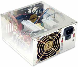

L'alimentation permet de fournir du courant électrique à tous les composants de l'unité centrale. Elle est aujourd'hui plus importante qu'hier : en effet avec la montée en fréquence des processeurs et cartes graphiques, la demande en courant s'accroît au fur et à mesure des années. Un processeur fonctionnant à 3 GHz consomme près de 70 A, et les nouveaux processeurs peuvent consommer plus de 120 Watt !
Une alimentation délivre 3 tensions principalement : 12V, 5V et 3,3V. Elle délivre aussi des tensions négatives : -12V, -5V, et -3,3V qui ne délivrent pas beaucoup de puissance.
Il existe des alimentations dont la ventilation est thermorégulée : pour faire le moins de bruit possible, la vitesse du ventilateur varie en fonction de la température de l'alimentation. Plus elle chauffera, plus il tournera vite et inversement.
La puissance idéale se situe aujourd'hui à 450W. Ce niveau de puissance est largement suffisant pour tout type d'usages. L'avantage de prendre une alimentation très puissante est qu'elle fera généralement moins de bruit qu'une petite alimentation utilisée à son maximum, la durée de vie en sera d'ailleurs améliorée.

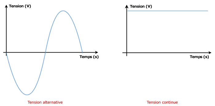

Tension alternative - tension continue
Une alimentation doit fournir plusieurs tensions à partir d'une même source, à savoir la prise 230V. La tension qui sort de la prise est dite alternative car elle ne garde pas la même valeur au cours du temps (contrairement à une tension continue, qui garde à peu près la même valeur constamment). Le premier but de l'alimentation est de convertir le signal 230 Volts alternatif en signal 12 Volts continu :

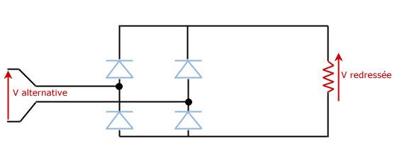

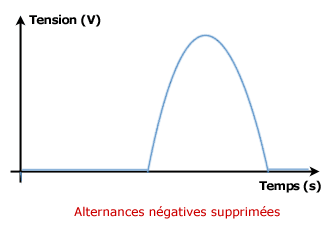

La première étape consiste généralement à utiliser un pont de diodes pour redresser la tension. Le redressage consiste à transformer les alternances négatives en alternances positives (une diode est un composant électronique ne laissant passer que les alternances positives du courant). Voici à quoi ressemble le signal une fois qu'il a passé une diode :

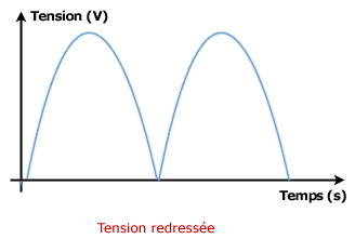

Afin de redresser complètement le signal, on va placer une deuxième diode qui va permettre (en combinaison de la première) d'effectuer un redressage complet du signal :
Le découpage
Nous avons à ce stade redressé complètement le signal, mais il est encore loin d'être continu ! Voici le schéma montrant le principe de fonctionnement d'un pont de diodes, aussi appelé pont de Graëtz :

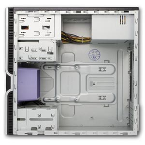

Choisir la future "carcasse" de son ordinateur ne doit pas se faire à la légère. Ce choix est notamment dicté par le nombre de périphériques internes que vous allez utiliser mais aussi par l'encombrement des différentes tours disponibles.
La puissance :
Une puissance de 400 Watt est suffisante, maintenant à vous de voir. Acheter une alimentation de 500 Watt ne sera pas forcément plus chère (sans pour autant être de la mauvaise qualité), et vous permettra de n'utiliser que très peu de ses capacités, ce qui fera généralement moins de bruit.
Encombrement :
Pour un disque dur, un graveur, un lecteur dvd, un boîtier moyen tour suffit. Mais si vous êtes du genre à avoir plus de périphériques, une grande tour vous comblera.
