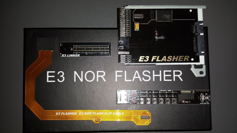

E3-Flasher:
C'est un flasher seulement pour les consoles qui ont une mémoire "NOR" ( CECH-2XXX ou Fat après 2008 a partir de CECHH , mais de base il est fait pour les slims ) ,
Petit aperçu :

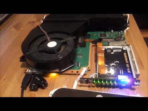

Une fois monté , il devrait ressembler a ceci :
Le tout sans la moindre soudure !
C'était le produit phare des amateurs a l'époque !

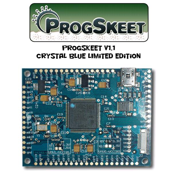

Bref , passons au ProgSkeet (v1.1):
C'est au même titre que l'E3 , un flasher , mais cette fois-ci un qui requiert de la soudure , gros désavantage pour les débutants qui le délaissent donc au profit de l'E3
Petit aperçu :

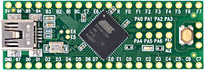

Bref , passons au teensy2++ !
Le teensy2++ est un flasher qui est capable d’être utilisé sur des consoles NAND et NOR ( Fat et slim compatibles ) , ce qui la rendu très populaire au prés des vendeurs de consoleID.
Petit aperçu :
