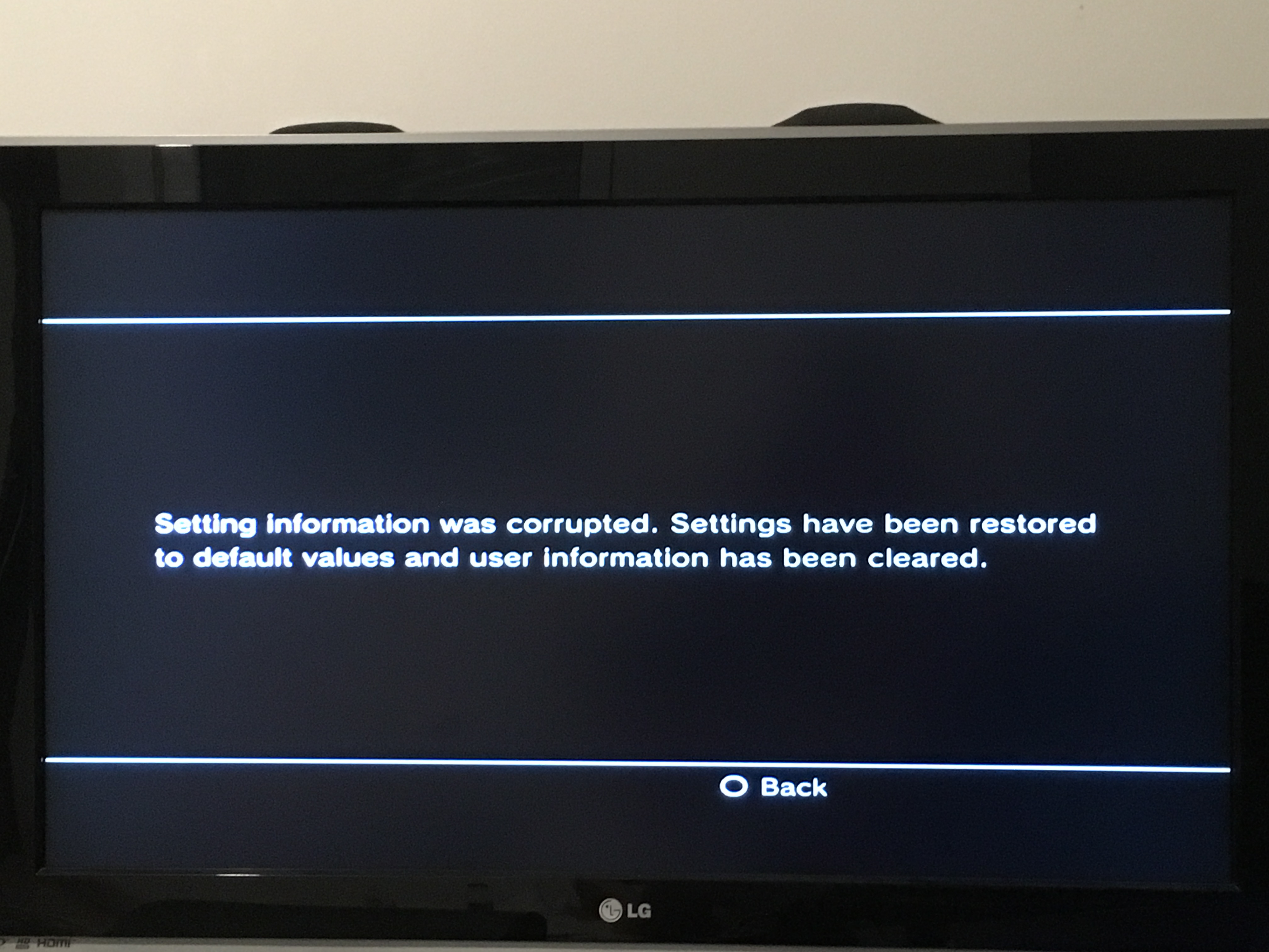

Bonsoir les gars j’ai un pb avec ma DEX c’est déjà La deuxième fois et je ne sais pas pq ça m’en fais ça si quelqu’un peut m’aider
Genre j’allume ma play et y a le logoSONY qui s’allume en gros et après je comprends pas
Et je dois reconfigurer ma dex à chaque fois après ça
    1.3 Mo · Affichages: 193
Essayes de réinstaller ton CFW depuis le mode recovery.
Prend le 4.84.2 Rebug disponible ici :
Ensuite tu met la mise à jour dans une clé usb en fat32. Le fichier doit être placé dans l’arborescence "PS3 --> UPDATE --> PS3UPDATE.PUP".
Une fois la mise à jour transférée sur la clé, tu met celle-ci sur ta console et tu fais mise à jour par support de stockage depuis le XMB.
Vérifie bien que tu aies renommé la mise à jour en tant que "PS3UPDATE.PUP" et qu'il y a aucun CD dans la console pour ne pas fausser la mise à jour.
Si tout ce passe normalement, le souci devrait ne plus se reproduire.
