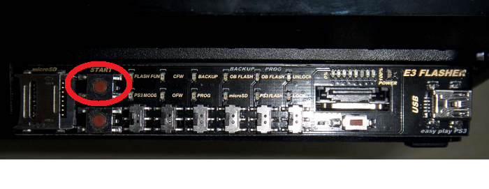

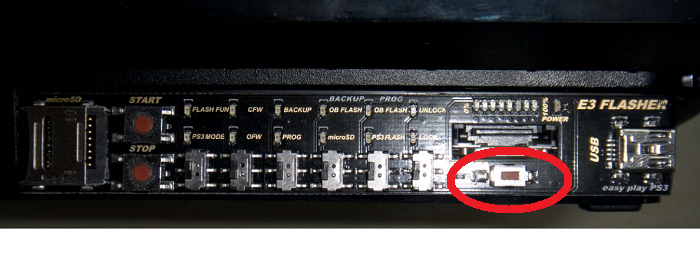

Une fois que c'est fait, allumez votre PS3, une fois qu'elle aie bien booté (toujours attendre une 10aine de secondes), appuyez sur le bouton "Reset" de l'E3-Flasher qui ce trouve en dessous de la prise SATA.
Une fois que vous avez appuyé sur le bouton "Reset, appuyé sur le bouton "Start".
Les LEDs bleues vont arrêter de clignoter 4 par 4 pour s'allumer 1 par 1 (comme lors de la création du dump). Celà indique encore une fois le chargement.
Une fois le chargement finis, les LEDs clignoteront de nouveau 4 par 4, vous pourrez alors éteindre la PS3. Et voilà, la ré-écriture du dump patché est terminée.

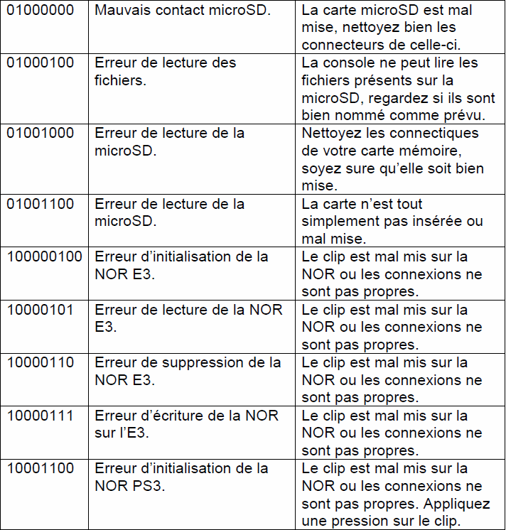

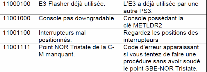

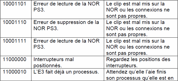

CODES D'ERREUR DE L'E3-FLASHER
Il est possible que lors de l’utilisation de l’E3-Flasher, à un certain moment vous vous retrouviez confronté à un code d’erreur. Ceux-ci apparaissent comme ça :
Vous lancez un processus (en appuyant sur Start ) mais au lieu que les LEDs s’allument une par une, vous en avez plusieurs qui clignotent. Par exemple, la 1ère, 2ème et 6ème. Donc nous pouvons interpréter le code d’erreur comme ceci: 1 1 0 0 0 1 0 0.
Les « 1 » représentent les LEDs qui clignotent, et les « 0 » représentent les LEDs qui sont éteintes. Vous trouverez ci-dessous un tableau indiquant quel code d’erreur représente quoi et comment faire pour remédier au problème.
