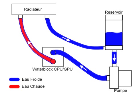

. Faites-en premier lieu un schéma pour voir exactement quelle quantité de tuyaux il vous faut ainsi que le nombre d’embouts/coudes/raccords.
Source : republic-of-gamer

T'es sûr qu'il s'agit d'eau dans ton Schema ^^' ?
https://reality-gaming.fr/proxy.php?image=http%3A%2F%2Fbulok01.free.fr%2Fimages%2Ftuto%2Fschema.jpg&hash=0b809cc590d9213b60d7e56978efbc48
C’est un schéma que j’ai pris sur un autre forum je l’ai précisé, je ne l’ai pas retouché. Le terme « eau » banalise un peu le « liquide caloporteur » . Si c’est ça ta question :)
J'ai aucune question, je connais tout ça et c'est justement parce qu'on parle "d'eau" dans le schéma que ça ma paru étrange car tout le monde le sait, à aucun moment de l'eau ne circulera dans le système.
Oui c’est precisé dans mon tuto « liquide de refroidissement ».
Le schéma représente seulement le montage et ce n’est pas utilisé en temps que «référence» pour le remplissage du circuit.
