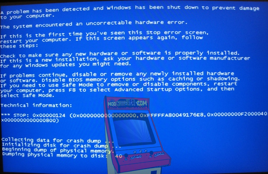

Vous voulez flasher votre lecteur xbox, vous avez un pc (fixe ou portable) avec un port sata ou esata, votre windows est vista ou 7, mais vous n'arrivez pas à faire détecter votre lecteur sur Jungle flasher, ou bien quand vous esseyez de passer votre pc (AHCI sata) en mode IDE sata (obligatoire pour que votre lecteur soit détecter par Jungleflasher) vous obtenez BSOD (blue screen of dead) au démarrage du windows, ce tuto est pour vous.

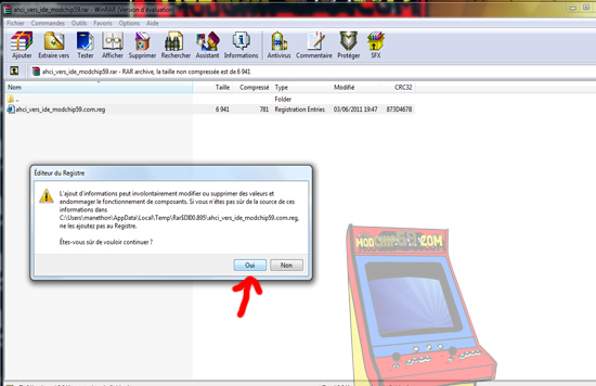

2) Télécharger et executer le patch correctif

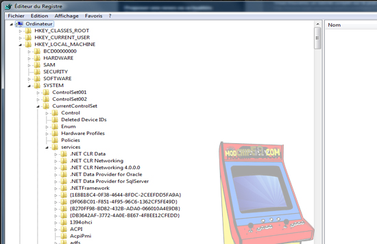

3) Maintenant, démarer "regedit" dans la barre rechercher de menu démarrer de windows, ensuite il faut localiser les 3 entrées suivantes :
HKEY_LOCAL_MACHINE/System/CurrentControlSet/Services/Msahci HKEY_LOCAL_MACHINE/System/CurrentControlSet/Services/iaStor HKEY_LOCAL_MACHINE/System/CurrentControlSet/Services/iaStorV
Et dans les 3 entrées trouverez une clé nommée "START" et changer les valeurs de 0 à 1 Maintenant, accédez à HKEY_LOCAL_MACHINE/System/CurrentControlSet/Services/PciIde , Puis modifiez la valeur à "0"

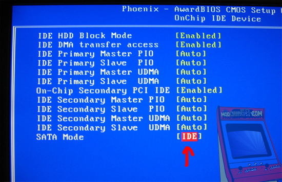

4) redémarrez votre ordinateur / ordinateur portable, et aller au Bios et changer le mode sata de AHCI vers IDE, sauvegarder les paramètres et redemarrer
Voila votre port sata fonctionne en IDE et maintenant les lecteurs seront détectables sous Jungleflasher.
