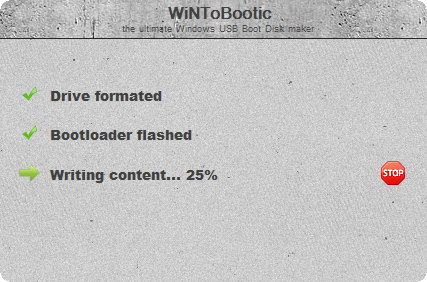

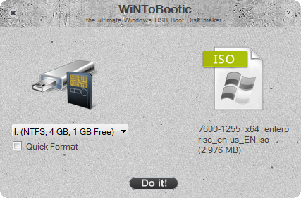

Commencez par décompresser l’archive.
Lancez « WiNToBootic. » (Aucune n’est nécessaire) et branchez la clé USB sur votre PC.
Faites glisser l’image ISO dans la case « Drop Source or ».
Si vous êtes en possession du CD ou DVD de Windows, vous pouvez également faire glisser votre DVD se trouvant dans « Ordinateur » (ou « Poste de travail ») dans la case « Drop Source or Click ».
La clé USB doit être formatée. Vous avez le choix de faire un formatage classique (lent) ou bien un formatage rapide en cochant ou non l’option « Quick Format ».
Cliquez sur Do it!
Des messages d’alertes s’afficheront, cliquez sur OK pour confirmer.
La procédure formatera votre clef USB, cela effacera donc son contenu totalement.
La création de votre clé USB bootable est en cours. Cela peut prendre 10 à 30 minutes.

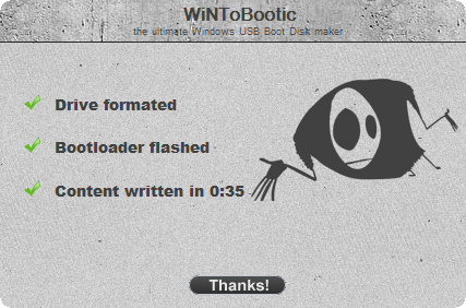

Lorsque la clef est prête, un message s’affiche pour confirmer le succès de l’opération.
Voilà, vous pouvez maintenant installer Windows sur votre ordinateur avec votre clé USB bootable.
N’oubliez pas de paramétrer votre BIOS afin de booter sur votre clef pour lancer l’installation.
