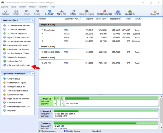

1. Commencez par télécharger et installer AOEMI Partition Assistant
2. Utilisez la fonction "Effacement sécurisé du SSD"

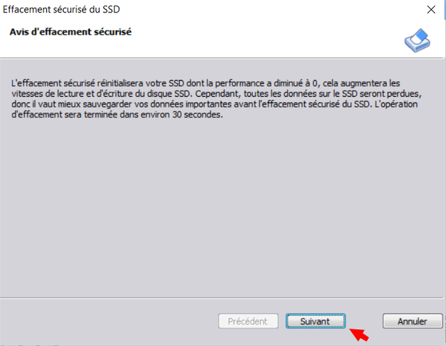

3. Faites "Suivant" sur "l'Avis d'effacement sécurisé"

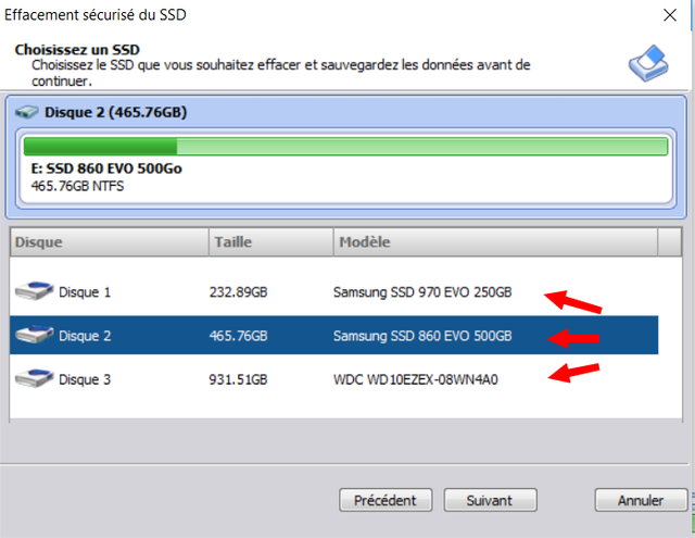

4. Sélectionnez le disque SSD à formater puis faites "Suivant"

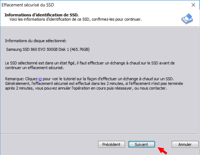

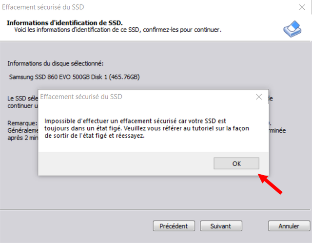

5. Il se peut que vous ayez ce message si votre SSD est "figé"
Une manipulation est donc nécessaire pour sortir votre SSD de son état "figé" :
Manipulation à faire PC allumé :
1. Vous devez accéder à votre SSD (pc fixe ou portable)
2. Débrancher l'alimentation du SSD (au niveau du SSD pas de l'alim)
3. Débrancher le câble SATA (au niveau du SSD pas de la carte mère)
4. Rebrancher le câble SATA
5. Rebrancher le câble d'alimentation
6. Cliquer sur "Suivant"
Le formatage du disque est ensuite très rapide !
