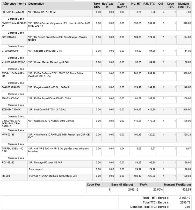

Bonjour
Je vien prendre des avis car j ai fait une config pour budget de 2500 euros afin de jouer dans les meilleurs conditions à des jeux relativement lourd, à être tranquille sur la durée. Est ce une bonne config ? Dite moi vos avis, sa m intéresse merci à vous.
xDvx
5 Octobre 2014
11
3 556
Le i9 n est pas le même prix, j ai prit le Windows chez eux car sans exploitation il ne font pas l installation, merci de vos avis j en prend compte ;)

Ton topic se trouvait dans la mauvaise section , je l'ai donc déplacé dans la bonne section :modo:
Pour en revenir au topic, non ce n'est pas une bonne config, je t'ai fais pour le même prix une config bien plus puissante :
Par contre les autres ont raison, Windows 10 tu peux obtenir une licence à 12€ environ et télécharger l'iso officiel gratuitement ce qui te ferait bien des économies...
Rien ne t'empêche de prendre l'option montage PC mais installer Windows 10 c'est super facile. ;)

Gueckoz SEC ?

Effectivement ta config est bien meilleurs, oui je vais essayer remédier à installer Windows solo. Merci pour ta proposition de config

Pr contre il n y pas un risque plus élevé de surchauff ?
Aucun risque, le ventirad est suffisamment puissant pour refroidir le processeur. ;)
Et puis avec ce ventirad, tu as la possibilité de rajouter un deuxième ventilateur ce qui te permettra de gagner en refroidissement. ;)

Salut moi je mettrai un SSD plus conséquent
Ainsi qu'un watercooling après chacun choisi son PC comme il le souhaite mais j'ai toujours préféré les watercooling
Bonne journée :D
C'est beaucoup trop chère le SSD que tu lui a mis et Watercooling pas fiable sur la durée, pour faire un Watercooling custom sur mesure y'a pas de problème mais un kit AIO n'est pas fiable sur la durée à cause des pompes.
Un ventirad sera plus efficace sur la durée. :p
