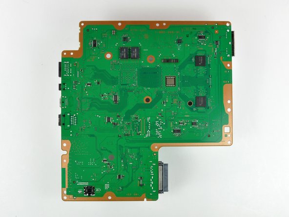

3ème Etape : Préparation de la Carte mère (CM)Pour préparer la CM avant la cuison, vous aurez besoin comme j'ai dit plus haut de papier alu.
Avant toute chose, prenez du sopalin ou un mouchoir et imbiber le d'alcool a 70° puis venez nettoyer la pâte thermique qui reste sur les processeur puis enlever la pile et la fiche d'alimentation ( Tiré sur les fils, pour retirer la fiche. Les deux composant que j'ai entourer ne seront probablement pas exactement au même endroit que sur votre carte mère, c'est normal se sera pas forcement le même modèle ).
Une fois fait emballer la CM avec du papier alu,( n'hésiter pas a mettre 2-3 couche )
Après l'avoir emballer , avec l'aide d'un couteau ou un cutter , découper le papier alu au niveau des deux processeur CPU / GPU ( les processeurs ne doivent pas être couvert d'alu )
Mettez bien de l'alu sur les sortie ( HDMI;Piritel;etc..)

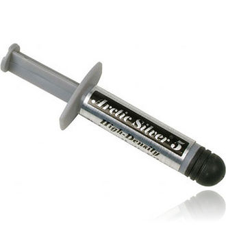

- Qu'est ce que la pâte thermique ?
La pâte thermique, tout est dit
C'est une pâte qu'on applique sur les processeurs, qui conserve la chaleur (en quelque sort),pour éviter de trop chauffer et de provoquer un YLOD ou des dommages matériels.
Je dis plus haut que c'est facultatif car une PS3 marche trés bien sans pâte thermique, mais à vos risques et périls ...
C'est vendu sur forme de tube :
