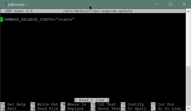

2. Vérifier le statut Firmware de l'Eeprom :
Dans le terminal sous Putty, entrez la commande
Code:
sudo nano /etc/default/rpi-eeprom-update
Vous vous retrouvez avec ceci :
Il vous faut changer le statut en "stable" si ce n'est pas déjà le cas.
On sauvegarde avec CTRL+X et on valide

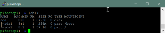

Avant de lancer rpi-clone, branchez votre clé USB ou SSD au Raspberry et tapez la commande :
Code:
lsblk
Vous devriez voir votre carte sd qui se nomme "mmcblk0" et votre support USB "sda1"
** sur mon screen vous voyez seulement la clé USB partitionnée parce que je n'ai donc plus de carte SD **
Si tout est bon alors on passe à la suite !

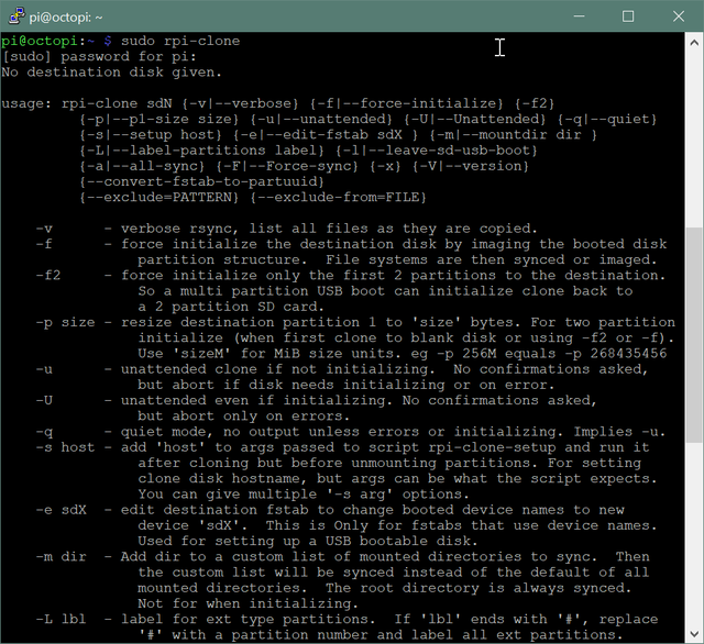

Vous pouvez maintenant démarrer rpi-clone avec la commande :
Code:
sudo rpi-clone
Une longue liste de commandes devrait apparaître à l'écran :
