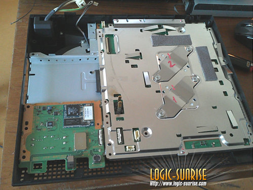

Je vous conseille aussi de replier un petit peu les 2 lamelles grises sa vous grattera 3 a 4°
