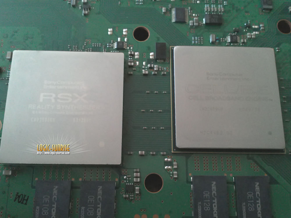

est-ce que je peux faire cette méthode mais sur les 2 truc gris
Les deux " truc gris " sont ton GPU RSX ( partie graphique ) et ton CPU CELL ( processeur) sur ça tu dois avoir de la pâte thermique si tu n'en met pas et que tu referme ta console elle va s'éteindre toute seule peu de temps après son démarrage,si tu veux une bonne pâte thermique je te conseille l'artic silver 5 sur le site materiel.net ( )
J'ai ça dans ma ps3 et ça fonctionne très bien ;)
