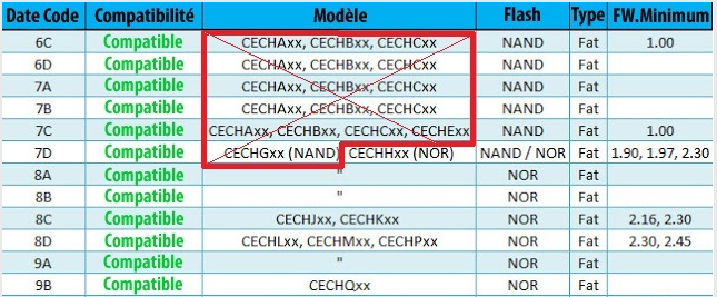

<blockquote data-quote="NeotikZ" data-source="post: 6742389" data-attributes="member: 475129"><p>Bonjour,</p><p>sur ce forum on me dit que toutes les FAT sont compatibles avec l'E3 flasher mais sur <a href="http://ps3tuto.com/infojailbreak.php" target="_blank">http://ps3tuto.com/infojailbreak.php</a> il est écrit :</p><ul> <li data-xf-list-type="ul">Toutes les FATs sont éligibles à un downgrade, pour les Slims c'est presque le cas sauf les derniers modèls (300x).</li> <li data-xf-list-type="ul">L'E3-Flasher est applicable seulement sur les consoles ayant une mémoire NOR, les FATs premières génération ne sont donc pas compatibles avec l'E3-Flasher.</li> </ul><p>Comment je sait quelle mémoire a une PS3 ?</p></blockquote><p></p>
