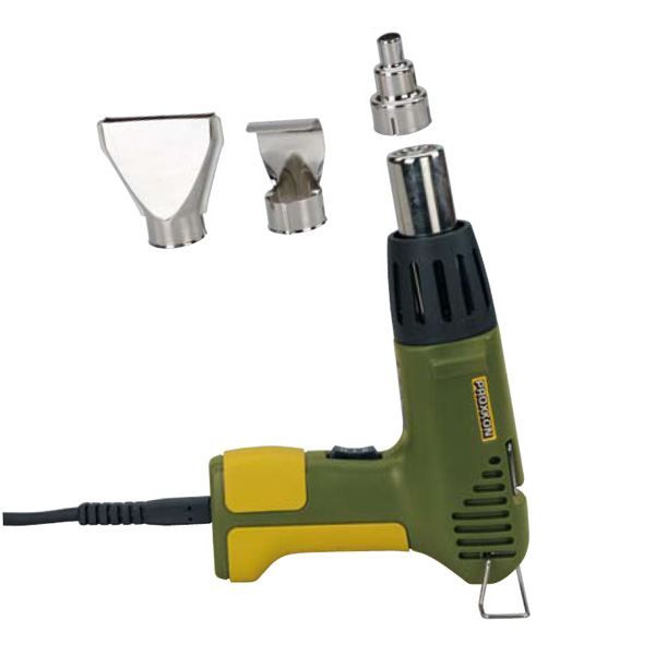

- Un pistolet à air chaud (à température contrôlée, de préférence)

    2. Mettez en fonctionnement le pistolet à air chaud, et mettez la température à 350° C.
    3. ATTENDEZ BIEN QUE LE PISTOLET À AIR SOIT COMPLÈTEMENT CHAUD AVANT DE CONTINUER
    4. En faisant des mouvement circulaire, faites chauffer les parties de la carte mère entourées ci-dessous. Maintenez le pistolet à environ 3cm de hauteur par rapport à la carte mère.
