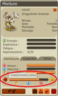

Exemple avec cette dragodinde, la jauge se situe à +5409

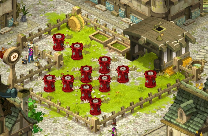

Aller où il y a des baffeurs pour la rendre plus agressive ( faire aller la jauge vers la gauche )

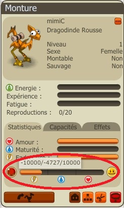

Autre exemple avec cette dragodinde, la jauge se situe à -4727.

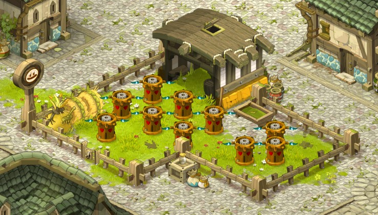

Pour cela, mettez la dans un enclo où il y a des carresseurs pour la rendre moins agressive ( faire aller la jauge vers la droite )

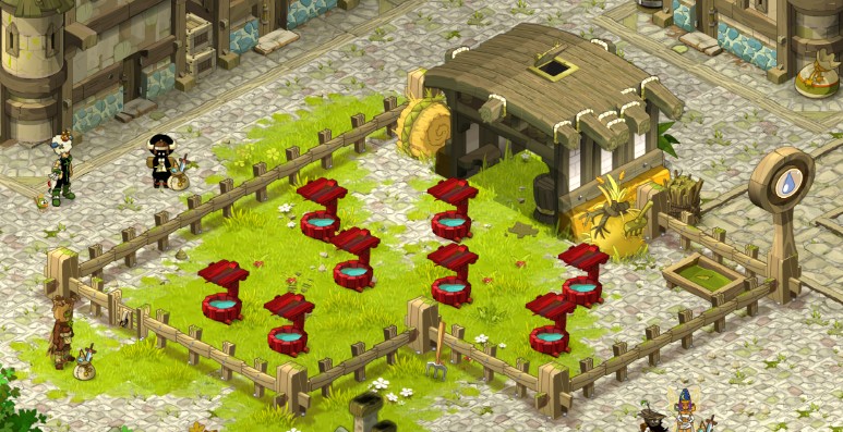

Mettez votre dragodinde dans un enclos avec des abreuvoirs et attendez que la jauge de maturité soit remplie au maximum.
