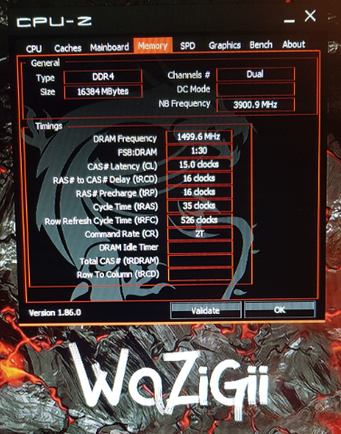

Yo les amis !
J'ai un petit doute concernant les paramétrages de mes RAM !
J'ai 2x8Go de G.Skill Ripjaws 3000MHz en DDR4 monté sur une MSI Z170A Gaming M5 couplé à un i5 6600K.
J'ai bien activé le profil X.M.P, dans mon BIOS je vois bien 3000MHz une fois que le X.M.P est activé mais dans certaines ligne ce n'est pas ce que je vois. (2133(1066MHz))
Du coup je me demande si mes RAM sont bien configurées à 3000MHz...
Et voici ce que je vois dans CPU-Z, HWiNFO64 et dans MSI Command Center
Je possède ce kit exactement :
[Ripjaws V] F4-3000C15D-16GVRB
DDR4-3000 (PC4-24000)
16GB (8GBx2)
CL15-16-16-35
1.35 Vol
Est ce que c'est bon ou celui ci est préférable :
16GB (8GBx2)
CL15-15-15-35
1.35 Volt

Je sais bien pour les compatibilités entre CPU et RAM c'est bien pour ça qu'il faut activer le X.M.P. Si tu fais attention à ça, aucun CPU ne serait utile car quasiment tous sont limités à 2133MHz ou 2666MHz mais ce qui compte ce sont les compatibilités entre CM et RAM. Si la CM accepte les 3000MHz alors aucun soucis du côté du CPU.
Dans MSI Command Center je vois bien 3000MHz par contre...
Je me demande donc bien à combien sont paramétré mes RAM, c'est quand même louche ce que me dit CPU-Z, est-ce qu'il ne faut pas multiplier la DRAM x2 ?

J'ai la même chose sur CPU-Z et les miennes sont bien en 3000Mhz
Ils sont bien paramétré, si tu as un doute tu peux retourner sur le BIOS et voir si tu as toujours le "Profil XMP" d'activer
Le 1500Mhz représente la fréquence d'une seul barrette :)
1500MHz représente la fréquence d'une barrette tu dis mais j'ai barrettes de 3000MHz...

salut à toi !
télécharge ce logiciel
tu aura les détails de tes ram regarde pour exemple les mienne :
DE BASE :
PROFIL XMP ACTIVÉ :
Look y'a un problème non ?

Ben tu as avec le profil XMP 1.35v pour ta tension et ddr4-3003 et 1502 mhz c’est good les tienne sont un peu plus puissante que les mienne niveau fréquence moi profil xmp je suis en ddr4 -2998 et 1499mhz
Bon bah si rien à signaler alors tant mieux !
Une autre question, est'ce que je dois activer Memory Try It dans mon BIOS ? Si oui je met Hynix ? C'est ce que je vois marqué sur la ligne DRAM Manufacture.

Memory try it te permet de configurer tes barrettes avec des frequences et timmings préconfigurer donc si t’es ram sont donné pour 3000mhz regarde si tu as une ligne ddr4-3000 et valide. ;)
Ca va donc configurer tes barrettes avec une fréquences et des timmings adaptés. Ce qui évite de toucher et de configurer toi même le voltage , la fréquence et les timmings de tes barrettes pour éviter de faire éventuellement des bêtises :trollface:

Bon j'arrive un peu tard mdr, mais si tu as activer le profil XMP dans le bios y'a aucunes raisons que sa bloque. Le seul truc qui pourrait poser problèmes c'est ton cpu qui n'est plus tout jeune et peut être pas adapté à des grosses fréquences. Mais visiblement tout est régler, c'est top :ok:
