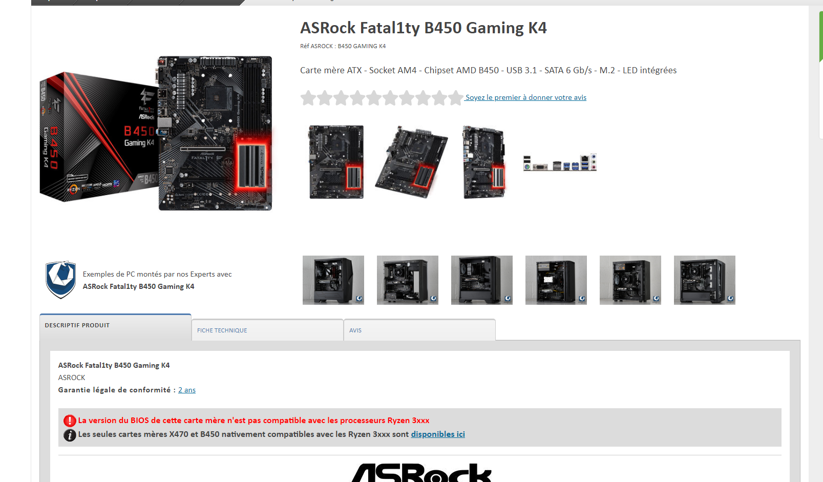

top achat etc disent incompatible alors qu'il l'est ? wtf
TopAchat dit que la version du BIOS installer dans la carte mère n'est pas compatible avec Ryzen 3000 (normal il faut le mettre à jour pour qu'il le soit).
Et que seule les carte mère X470 et B450 sont compatible NATIVEMENT avec les Ryzen 300 (Donc sans avoir besoin d'update le BIOS).
