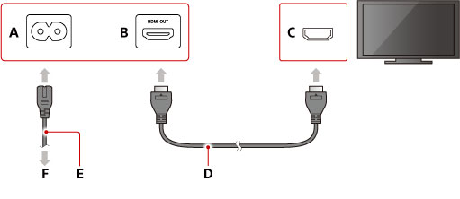

3) Vérifier les pièces A, E, et F pour tout dommage visible ou anomalies
Vous pouvez essayer d'utiliser un autre cordon d'alimentation compatible (comme un cordon d'alimentation de la PS3 ) pour voir si cela résout le problème
A) Prise d'alimentation de la console
B) Sortie HDMI de la console
C)Entrée HDMI de la TV
D ) Câble HDMI
E) cordon d'alimentation
F )Prise électrique
D ) Câble HDMI
F )Prise électrique
