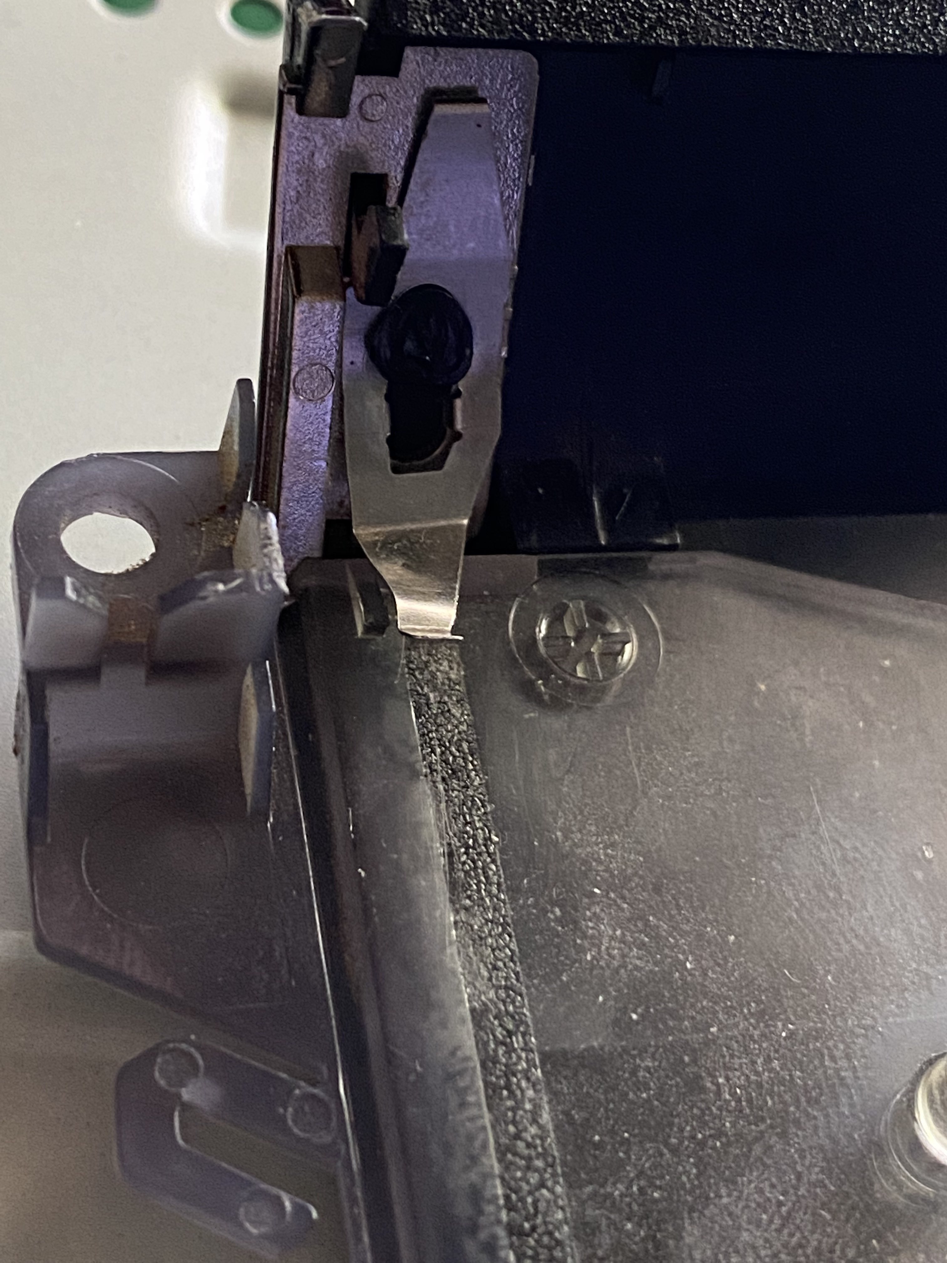

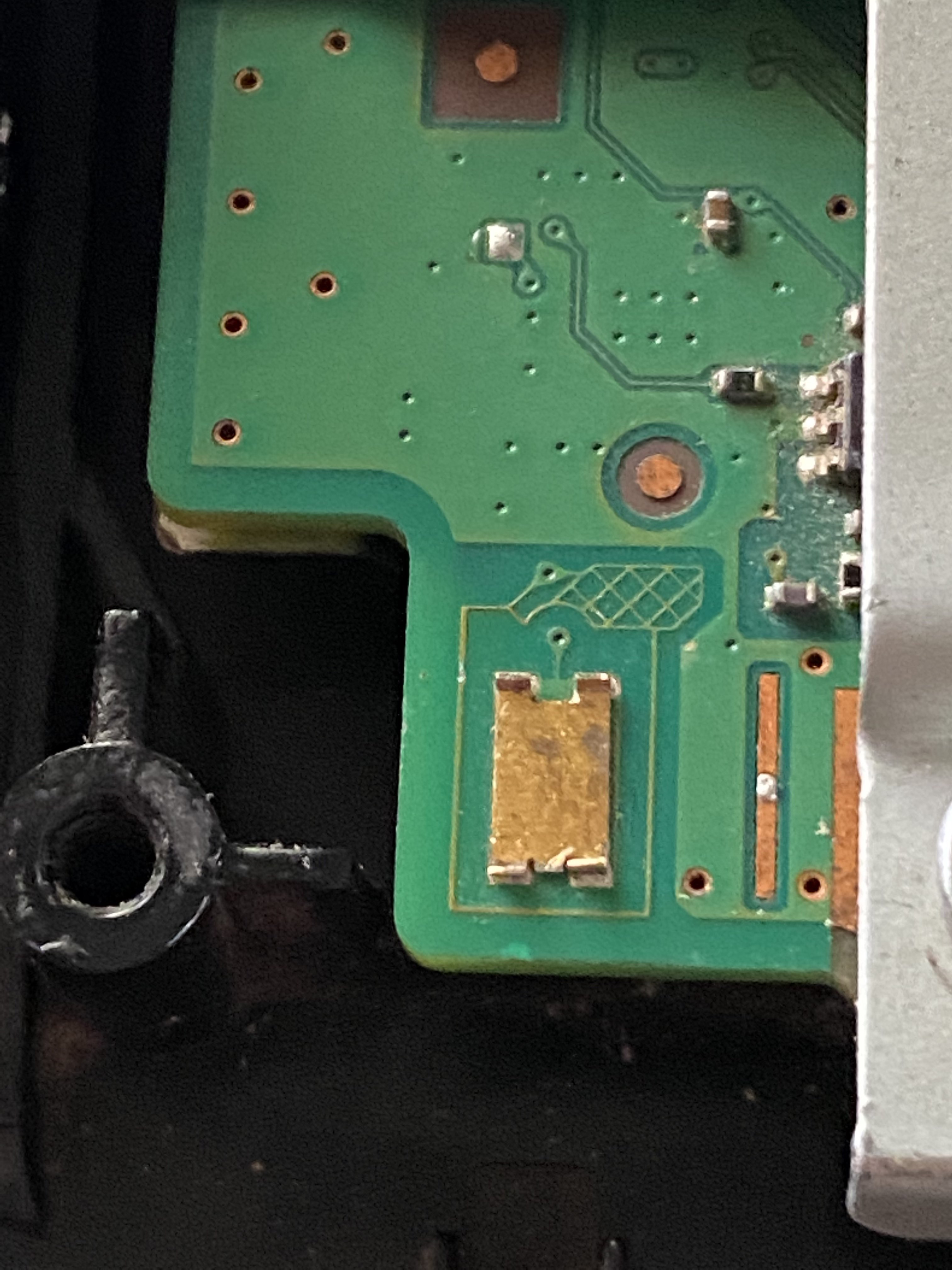

je vais mettre des photos, savoir si vous auriez une idée si c'est sur la CM le soucis
Première photo j'ai remarqué que le fer été instable il bouge un peu sur le coté je ne sais pas si c'est normal
Puis la deuxième j'ai l'impression de voir une tache mais je ne sais pas si c'est normal ou non

En effet, elle est 100 % éteinte du coup impossible
Je vois le fer qui dépasse, je pense qu'il touche bien l'autre plaque sur la CM mais rien ne se passe ( j'ai un peu du mal à voir a cause du plastique transparent )
C'est exactement de ça que je parlait.
Je vois que le fer est tordu, il faut que tu le remette le plus droit possible et normalement ça fonctionne

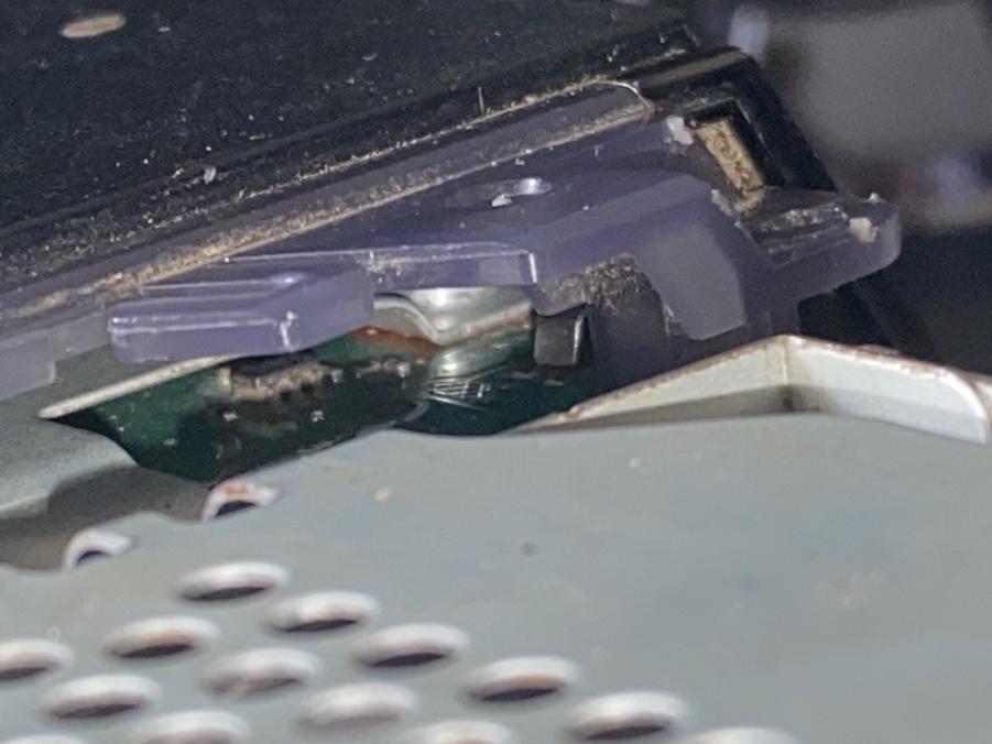

J'ai fais ce que tu m'as dis, toujours rien..
J'ai pris une photo de quand le fer touche ( histoire de voir si c'est bien mis du coup j'ai pas enfoncé )
Je sais pas comment faire autrement
Merci quand même de m'avoir aider
La pour le coup je sais pas, je sais que pour moi ça avait marché :idk:
