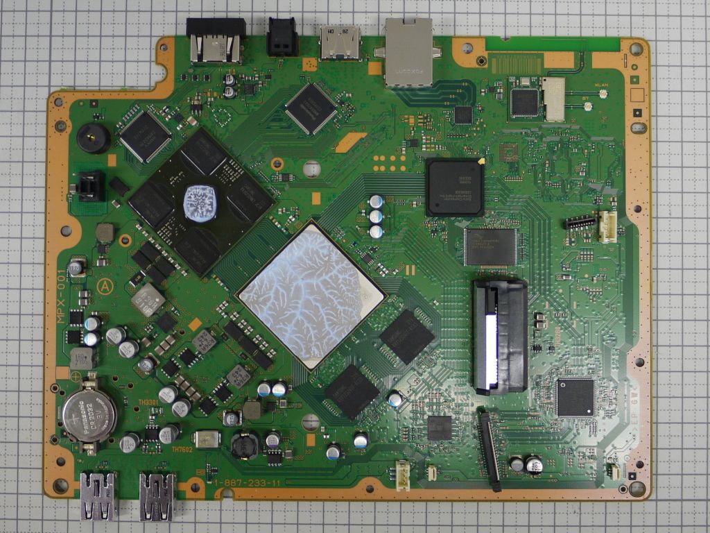

Nan c'est bon j'ai trouver. J'ai une console assez spéciale. J'ai une carte mère mpx001, pour une carte Wlam/bluethoot de npx001. C'est sony qui ont fait cette erreurs. Car normalement il est impossible de mélanger les composants. Mon amis cétait plein de deconexion intempestive et des problèmes de manettes. Heureusement qu'il y a des Spanish sur cette terre car c'est eux qui mon montrer comment réparer l'erreur grâce a des vidéos, et comment la réparer. Mais c'est assez compliqués, il faut souder un truck sur la carte mere. Dcou jai décidé dans acheté une sur ebay. Une MPX 001 pour cech 4004.

Tien pour réparer le problème les sources que j'ai c'est ca (Ultra Slim): . .
Ma carte mère (photo prise sur le net) :
Une vrai Mpx 001 :
Vous pouez y voir que la petite carte en haut a droite n'est pas la même. Cette carte c'est la Wlan/Bluethoot. La Cech 4004 possède une cartes d'un autre modèle de ultra slim. APrès c'est des dires. Les gens disent qu'ils ne se sont pas trompé, c'est fait exprès pour que le montage une telle duré de temps d’utilisation, pour qu'a un moment elle ne fonctionne plus pour que PS se fasse de l'argent avec le service après vente ;p Après c'est des dires :D

Vous pouez y voir que la petite carte en haut a gauche n'est pas la même. Cette carte c'est la Wlan/Bluethoot. La Cech 4004 possède une cartes d'un autre modèle de ultra slim. APrès c'est des dires. Les gens disent qu'ils ne se sont pas trompé, c'est fait exprès pour que le montage une telle duré de temps d’utilisation, pour qu'a un moment elle ne fonctionne plus pour que PS se fasse de l'argent avec le service après vente ;p Après c'est des dires :D
En haut a droite ;p je me suis trompé.
