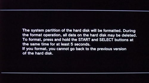

Bonjour, hier j'ai eu la peur de ma vie, j'update ma PS3 d'un CFW 4.70 à 4.78, sauf qu'une fois la mise à jour lancer je m'aperçoit que le disque de BLACK OPS, est rester dans le lecteur, et comme vous le savez ce n'est pas la mise a jour de la clé USB qui est prises en compte mais la mise à jour correspondante sur le blue ray!
Je vais vous expliquer comment faire pour annulé cette mise à jour, et donc ne pas perdre votre Jailbreak. (EN CEX)
AVANT TOUTE CHOSES, CETTE TECHNIQUE A FONCTIONNER POUR MOI, MAIS DANS LE CAS OU CELA NE MARCHERAIT PAS POUR VOUS, NI MOI, NI REALITYGAMING, NE POURRONT ÊTRES TENU POUR RESPONSABLE DE VOTRE PERTE DE JAILBREAK.
Prérequis
Un deuxième DISQUE DUR.
Une clé USB.
Votre CFW (dans mon cas j'en ai utilisé deux différent je vous explique après pourquoi).
Un cerveaux.
Du sang froid.
De la patience.
Comment procédé
Votre mise à jour est lancer, première choses à faire retirer le disque qui est insérer, puis le câble d'alimentation.
Ensuite retirer votre DISQUE DUR actuel de la console, et remplacer le par un autre.
Rebrancher votre cordon, vous aller arrivez sur une page ou vous devrez appuyer sur START & SELECT.
Vérifiez que vous avez bien votre CFW sur votre CLE USB.
Puis lancer l’installation, le disque dur va êtres formater, et la console redémarrera sur la page de mise à jour, et elle redémarrera à nouveau comme au premier jour avec les paramètre par défaut à régler.
Vous êtes maintenant sur votre CFW, maintenant deux choix s'offre à vous, sois vous rester sur le DISQUE DUR actuelle, soit vous souhaitez remettre l'ancien (dans mon cas j'ai remis l'ancien car plus d'espace disque) à savoir que dans tout les cas vos donnés sont perdu (backup de jeu sur multiman, compte psn, dlc, maj...)
Le tutoriel s'arrête la pour ceux qui veulent rester sur le nouveau disque dur.
Donc pour ceux qui veulent repasser sur l'ancien DISQUE DUR, débrancher la console, et retirer le DISQUE DUR, et venez replacer l'ancien.
Au démarrage vous retomberez sur la même page que vue un peu plus haut dans ce tutoriel.
Vous pouvez essayer de lancer la mise à jour comme expliquer précéda-ment, dans mon cas ça na jamais marché la préparation de mise à jour restait bloquer à 98% (apparemment car le DD était endommager)
Encore une fois si vous avez le même soucis que moi à cette étape continuez de suivre le tutoriel.
Je vous explique donc ce j'ai fais (qui ne marchera peut-êtres par pour vous) :
Rendez vous en MODE RECOVERY
Rester appuyer sur le bouton de démarrage, vous entendrez un premier BIP, puis un deuxième (qui reset l'hdmi), puis au troisième BIP la console va ce couper.
Recommencer l'opération, premier BIP, deuxième BIP, et le troisième sera un double BIP, une fois ce double BIP entendu relâcher immédiatement le bouton.
Vous allez tomber sur ce menu
updating-safe-mode-ui-01-ps3-en-22jul15
Vous pouvez tester l'option 6 si la mise à jour passe, vous êtes chanceux dans mon cas aucun résultat, j'ai donc pris l'option 2, la console va redémarrer et vous pouvez tenter de faire repasser la MAJ, qui encore une fois ne passait pas pour moi j'ai ensuite suivis les conseils de @Chris' (gros merci à lui pour le soutien)
J'ai installer le CFW 4.46 Rebug lite pour voir si sa fonctionnais ->
Comme par magie la mise à jour est passer, une fois de retour sur le XMB, replacer le CFW souhaitez sur votre CLE USB, et cette fois lancer la mise à jour SANS AVOIR DE DISQUE DANS LE LECTEUR.
Il ne vous restera plus qu'à réinstaller vos PKG, mise à jours, jeux...
Voilà vous venez d'éviter la perte de votre JAILBREAK, et du temps perdu à réinstaller par exemple un E3.
Si vous reprenez ce tuto sur un autre site, merci de me cité, et de cité le lien original.
Merci d'avoir pris le temps d'avoir lu, en espérant vous avoir aider.
