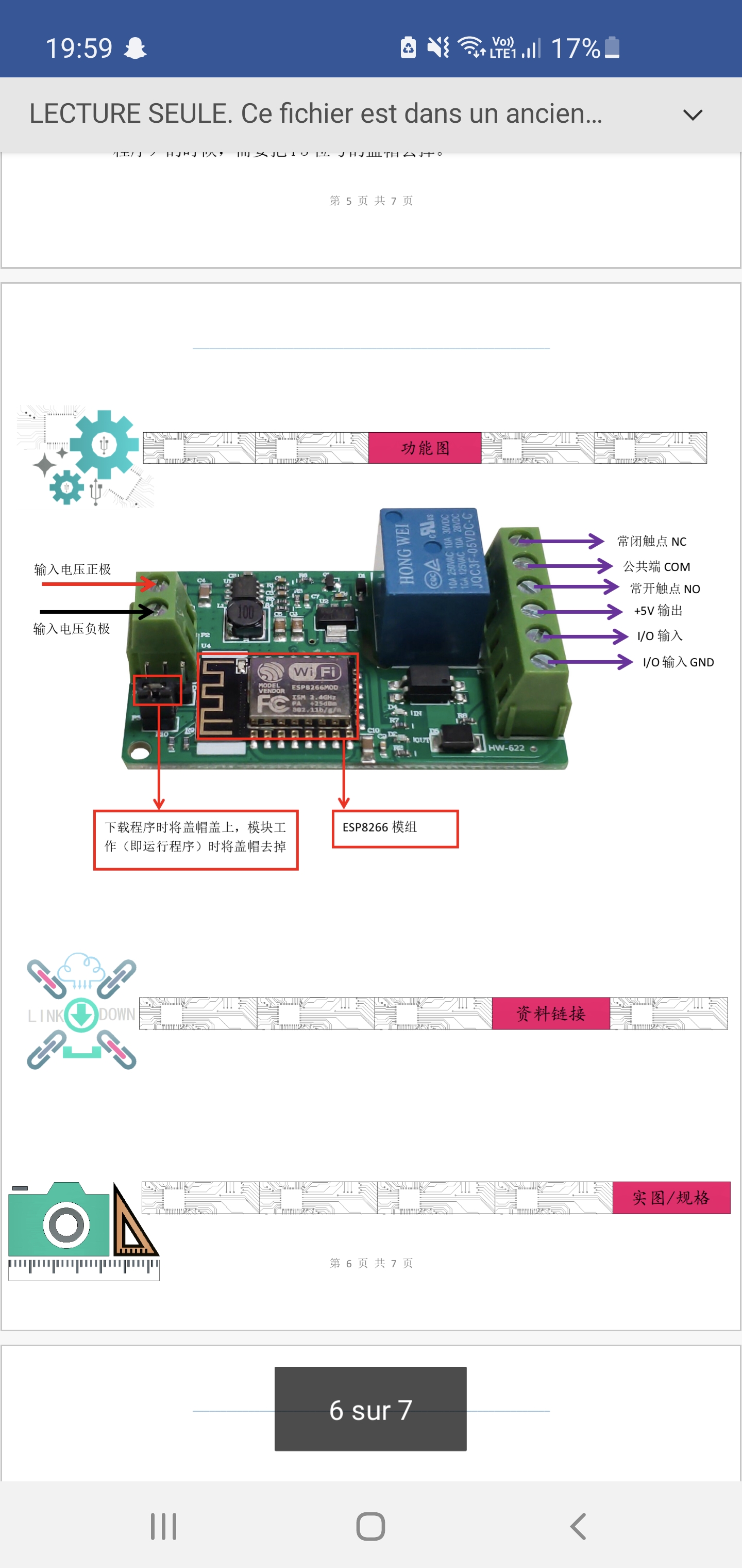

Bonjour j'ai récemment voulue automatiser ma porte de garage de marque beninca mais quand je l'ai eu je n'avais pas reçu la notice est j'aimerais bien pouvoir ouvrir ma porte de garage avec le wifi pour cela j'ai acheté un module wifi mais je ne sais pas dans quelle borne je dois le brancher je vous met la photo ci-dessous merci pour votre aide

A vu de nez tu as acheté un relai contact controlé en wifi.
En théorie, le relai devraie se cabler à la place du bouton que tu dois appuyer pour ouvrir le garage, afin de créer le contact que le bouton fait en temps normal

Merci pour ta réponse et j'ai essayé de câblé au même endroit que le bouton pour ouvrir le garage j'avais branché com dans l'autre com borne numéro 7 ainsi que NO dans la borne 14 et au final dès que je brancher la prise du moteur du garage la porte s'ouvrait sans que je fasse quoi que ce soit☹
Regarde le cablage de ton relai avec un multimetre afin de voir dans quel position il est ouvert et dans quel position il est fermé c'est souvent la galère

Malheureusement j'ai pas de multimetre
