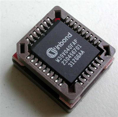

Après le test de la carte graphique, le Bios peut vous indiquer des erreurs sur l’écran, comme le message classique "Clavier non détecté". Pressez F1 pour continuer. Le code émis pour les bips est différent selon les Bios ; voici les significations des bips pour les Bios les plus répandus.
Bios Ami
  • UN BIP Tout fonctionne
  • DEUX BIPS Erreur de parité mémoire (réinstallez ou remplacez la barrette défaillante)
  • TROIS BIPS Erreur mémoire (réinstallez ou remplacez la barrette défaillante)
  • QUATRE BIPS Problème de carte mère (changez la carte mère).
  • CINQS BIPS Erreur de processeur ou de mémoire (réinstallez ou remplacez le processeur :’( ou la RAM (ce cas là arrive souvent lorsqu’on grille le processeur))
  • SIX BIPS Erreur de clavier (vérifiez que le clavier est bien branché (tester sur un autre port USB) sinon remplacez la carte mère).
  • SEPT BIPS Erreur d’interruption du processeur (réinstaller ou remplacez le processeur)
  • HUIT BIPS Erreur de mémoire vidéo (réinstallez ou remplacez la carte graphique)
  • NEUF BIPS Erreur mémoire ROM (remplacez la puce du Bios ou la carte mère)
  • DIX BIPS Erreur d’enregistrement dans le CMOS (remplacez la puce du Bios ou la carte mère)
  • ONZE BIPS Problème de la mémoire cache (remplacez si possible la mémoire cache
  • UN LONG BIP, PUIS TROIS BIPS COURTS Erreur mémoire (réinstallez ou enlevez toute barrette de RAM ajouté récemment, ou réinstaller la RAM)
  • UN LONG bip, PUIS HUIT BIPS COURTS Erreur de la carte graphique (réinstallez- la)
