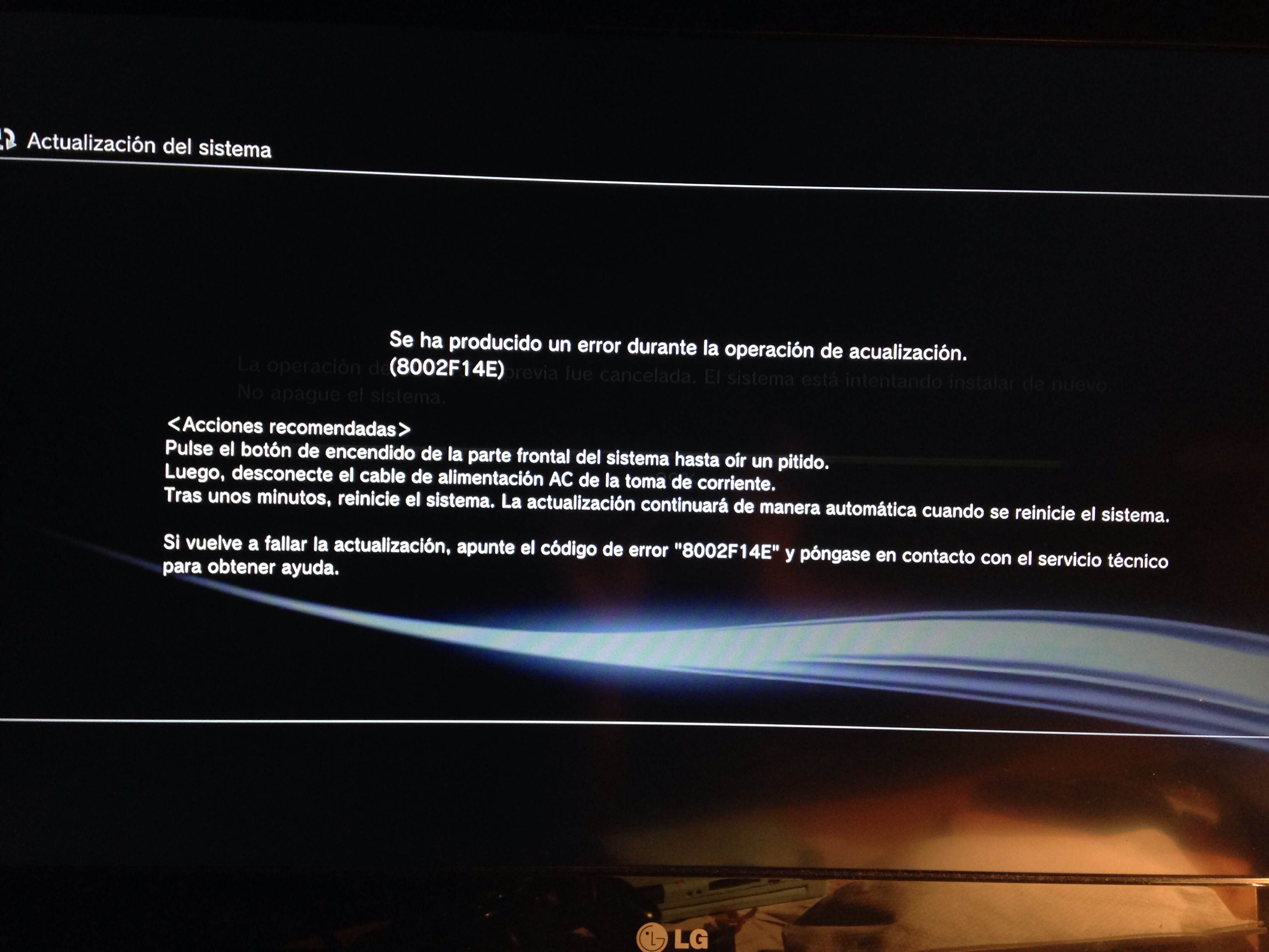

Bonjour je voulais savoir si je prêtais mon lecteur Blu-ray pour qu'il jailbreak sa ps3 si va va pas bloquer ma ps3 en me le repassant
car il a l'erreur 8002f14e (lecteur bluray non detecté ou défaillant ) et il est bloqué la seule solution c'est que lui prête le mien pour la jailbreak
je précise que on a le même code : cechl04 et je sais pas si le date code pour ps3 fat est important ou pas
merci d'une réponse rapide

Salut aucun risque pour ton lecteur tant que ton amis ne l'endommage pas..
Par contre il peut très bien Jailbreak sa console avec un lecteur BD HS mais il doit installer un CFW NoBD ( et pas un normal )
Même après avoir enlever ton lecteur de toute façon il devra passer sur un CFW NoBD ;)

enfaîte le truc c'est qu'il a casé sa nappe en le démontant et surtout quand il la ouvert le lecteur pour essayer de nettoyer sa lentille car elle ne lisais plus dutout de cd, il était défoncer sans aucune raison
mais ducoup pas de problème que ma console ne détecte plus le lecteur après l'avoir mis dans sa console? je précise quil a le méme cechl04 mais pour le date code on sais pas car son étiquette est arrachée
donc le mieux a faire c'est quil me donne sa console et que je lui jailbreak avec un nobd et que je remette mon lecteur dans ma console?

Tu peux la jailbreak directement en NoBD inutile de mettre un lecteur si c'est pour l'enlever ensuite.
Mais sinon oui si tu ou il ne casse pas le lecteur bah aucun risque x) Faut voir pour la carte fille du lecteur si elle est sur le lecteur c'est bon si elle est a coté faut la changer avec. Normalement sur ce modèle pas de remariage nécessaire je sais plus :mmh:

ok mais enfaite il a bloqué son systeme en mise a jour car il n'a pas de lecteur donc c'est la seule facon d'utiliser le mien sans payer une blinde surtout que je ne trouve pas ce type de lecteur
Non il suffit d'essayer d'aller en Recovery et d'installer un CFW NoBD ( si elle est déjà jailbreak ou du moins en phase de JB x) )
Sinon oui bah utilise ton lecteur dans sa console pour débloquer la situation
