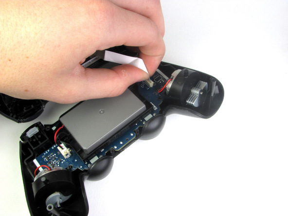

Tu as bien vérifier que tu n'as coupé ou plié aucun câble lorsque tu as remonté ta manette ?

Verifie les différentes nappes de la manette de plus, verifie que le plug de la batterie soit bien enfoncé

Tu as plug la nappe qui fait la liaison entre la partie haute & la partie basse de la manette (celle qui empeche d'ouvrir la manette)

Verifie que cette nappe soit bien mise

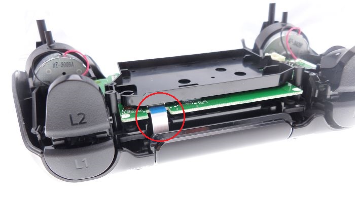

ainsi que celle ci

J'ai tous remis comme il faut c'est sa que je comprend pas puis je l'avais déjà mis en l'envers et le led ne marcher c'est sa qui m'a perturber et quand ma manette n'a plus eu de batterie c'est là que j'ai vue que sa charger pas non plus mais le led et revenu vue j'ai remis dans le bon sens la nappe

Le problème vient surement de cette nappe, verifie qu'elle est bien dans le bon sens etc..
