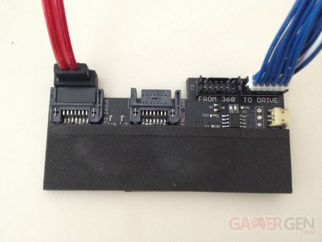

Voici un aperçu du
BlackJack :![09028001E000097493.jpg](/proxy.php?image=http%3A%2F%2Fxbox-loc.mediagen.fr%2F09028001E000097493.jpg&hash=a67b6abc7599a3e8a9a8a33092c3a8bc)
![09028001E000097500.jpg](/proxy.php?image=http%3A%2F%2Fxbox-loc.mediagen.fr%2F09028001E000097500.jpg&hash=2636dd0cddb3a4157adcf4a543122ebd)

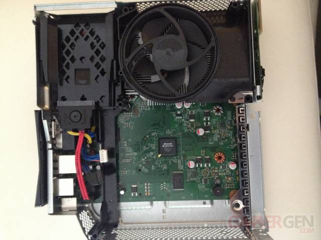

Afin de pouvoir utiliser le BlackJack, il est bien entendu nécessaire de l'installer. Pour cela, il faut tout d'abord ouvrir votre console.
Une fois la console démonter, vous devriez en être à ce point :
![tuto-maximus-blackjack-3_09028001E000097501.jpg](/proxy.php?image=http%3A%2F%2Fxbox-loc.mediagen.fr%2Ftuto-maximus-blackjack-3_09028001E000097501.jpg&hash=a7803bbcfa0ef49f178b07abb576b2dc)

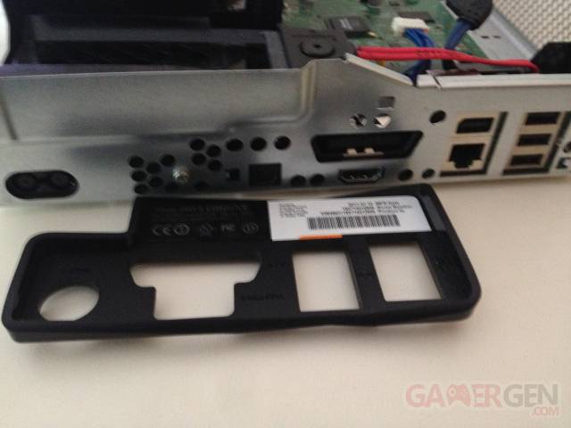

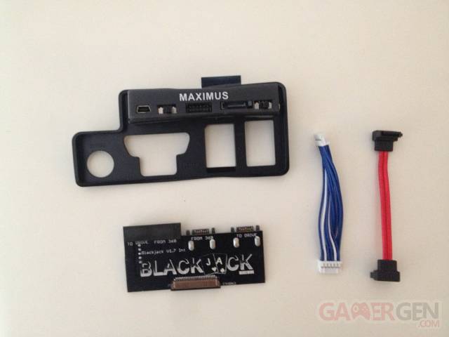

Ôtez la pièce en plastique à l'arrière de la console.
![tuto-maximus-blackjack-4_09028001E000097502.jpg](/proxy.php?image=http%3A%2F%2Fxbox-loc.mediagen.fr%2Ftuto-maximus-blackjack-4_09028001E000097502.jpg&hash=2ba345325550eafb53a66ec7d2bc829f)

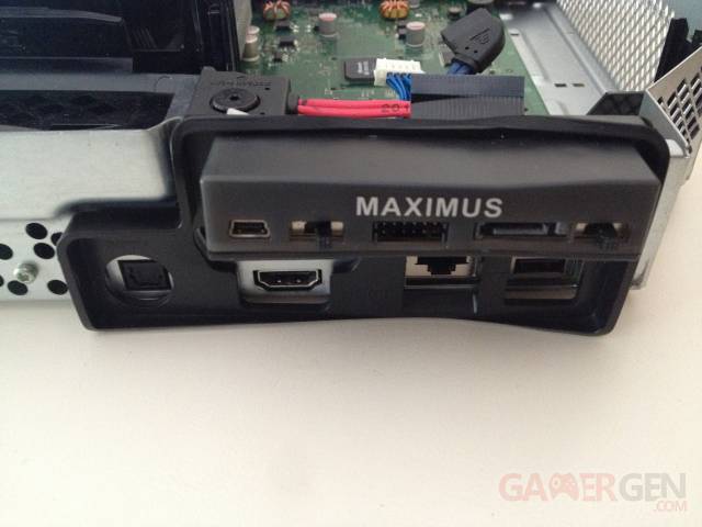

Remplacez-la par le BlackJack
![tuto-maximus-blackjack-5_09028001E000097503.jpg](/proxy.php?image=http%3A%2F%2Fxbox-loc.mediagen.fr%2Ftuto-maximus-blackjack-5_09028001E000097503.jpg&hash=684f427e9f300b75fc66bf7273e2f087)

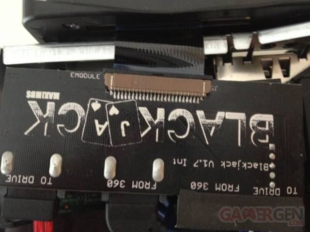

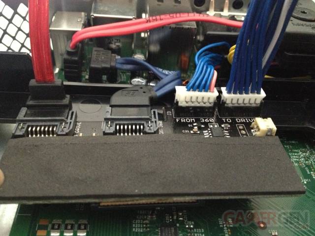

Munissez-vous du PCB et branchez les câbles fournis de cette façon et connectez-les au lecteur.
![tuto-maximus-blackjack-6_09028001E000097504.jpg](/proxy.php?image=http%3A%2F%2Fxbox-loc.mediagen.fr%2Ftuto-maximus-blackjack-6_09028001E000097504.jpg&hash=e39e2cb47a21c65ae8c699209033c7a1)
Reliez les autres à la carte mère de la console.

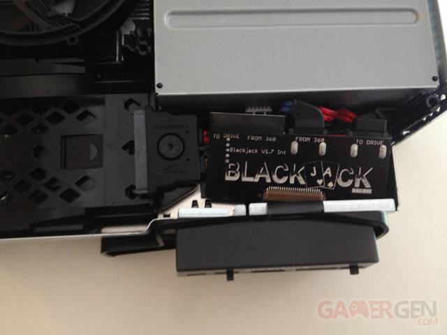

Positionnez le BlackJack de cette façon. L'installation est maintenant terminée.
![tuto-maximus-blackjack-9_09028001E000097507.jpg](/proxy.php?image=http%3A%2F%2Fxbox-loc.mediagen.fr%2Ftuto-maximus-blackjack-9_09028001E000097507.jpg&hash=1e004155db99b3e8f455f73d91468fc4)

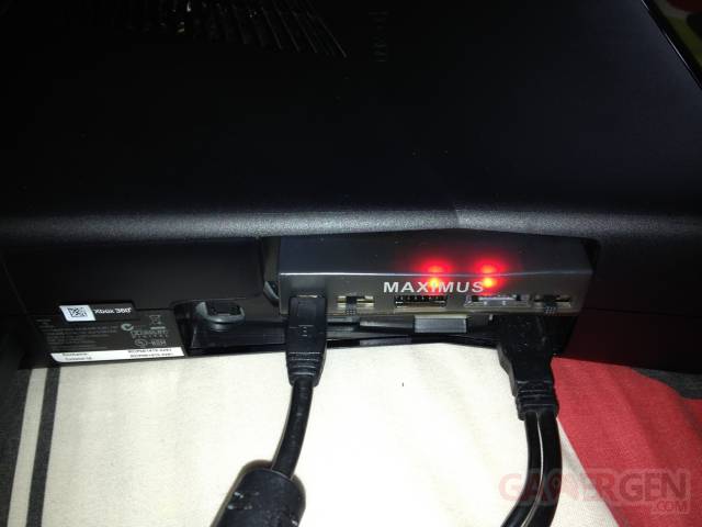

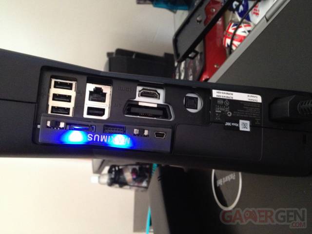

Divers ports sont disponibles sur le BlackJack. Plus particulièrement, un port SATA, alimentation lecteur et Mini USB sont présents. Le port SATA permet de connecter votre lecteur à la carte mère de votre ordinateur, un X360USB PRO ou encore un Lizard, le port alimentation du lecteur permet de connecter celui-ci à un CK3, CKi, ou encore un Xtractor.

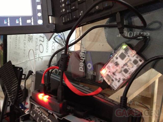

La réelle nouveauté réside en l'implantation du port USB. Si la console est alimentée (câble alimentation branché, mais console éteinte) et que le
BlackJack est relié via USB à un des ports de la console, il n'est plus nécessaire d'utiliser un système d'alimentation externe tel que le CK.![tuto-maximus-blackjack-10_09028001E000097494.jpg](/proxy.php?image=http%3A%2F%2Fxbox-loc.mediagen.fr%2Ftuto-maximus-blackjack-10_09028001E000097494.jpg&hash=6a0d1259b0ec4fe2922bcb72cb118df7)

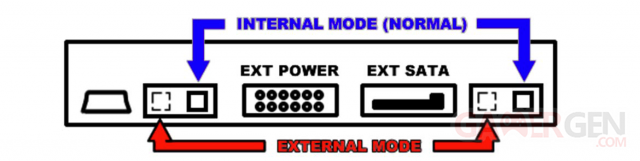

Remarquez que la couleur des LED est rouge, car le BlackJack est configuré en mode extérieur afin d'y avoir accès grâce à JungleFlasher par exemple. Pour utiliser la console normalement, vous devez placer le BlackJack en mode intérieur.
![blackjack-diag_09028000A100097510.png](/proxy.php?image=http%3A%2F%2Fxbox-loc.mediagen.fr%2Fblackjack-diag_09028000A100097510.png&hash=b5401e0fedbb2565ff51c9c8781119b9)
Ce seront alors des LED bleues qui apparaîtront.
![tuto-maximus-blackjack-13_09028001E000097497.jpg](/proxy.php?image=http%3A%2F%2Fxbox-loc.mediagen.fr%2Ftuto-maximus-blackjack-13_09028001E000097497.jpg&hash=c38315aad0bbeaa6a7a8d5b2a851421e)
ATTENTION ! LES CHANGEMENTS DE MODE DOIVENT SE FAIRE CONSOLE ÉTEINTE !

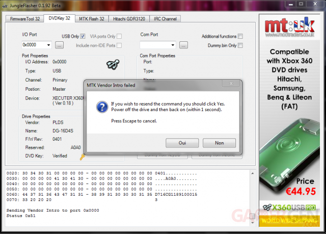

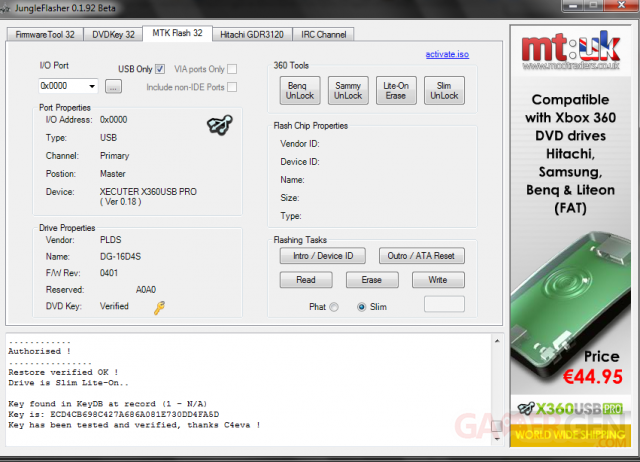

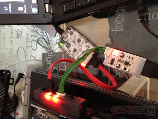

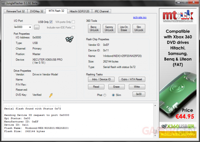

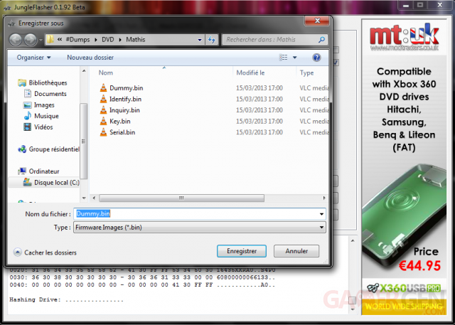

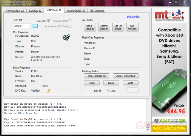

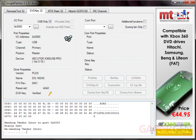

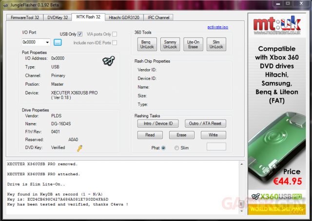

Voilà par exemple deux façons différentes d'utiliser le BlackJack avec un USBPro. À gauche, l'alimentation se fait via un câble USB et à droite, via un CK3 Lite.
Dans les deux cas, le lecteur est reconnu et la procédure de flashage fonctionne.
![09028001C800097513.png](/proxy.php?image=http%3A%2F%2Fxbox-loc.mediagen.fr%2F09028001C800097513.png&hash=313500399cbc01b4a3e500cc02812dea)
![09028001C600097511.png](/proxy.php?image=http%3A%2F%2Fxbox-loc.mediagen.fr%2F09028001C600097511.png&hash=73c53a1c842b8ab4101bffcaaa11625f)
![09028001CB00097512.png](/proxy.php?image=http%3A%2F%2Fxbox-loc.mediagen.fr%2F09028001CB00097512.png&hash=1a2f2c7c7faab71030a9bee0a5ed006a)
![09028001C900097514.png](/proxy.php?image=http%3A%2F%2Fxbox-loc.mediagen.fr%2F09028001C900097514.png&hash=3180eec87fadd5251d24b11c2f8a47bd)
![09028001C900097515.png](/proxy.php?image=http%3A%2F%2Fxbox-loc.mediagen.fr%2F09028001C900097515.png&hash=5e4d230a453daf34c75bb438136fb1ea)
![09028001C800097516.png](/proxy.php?image=http%3A%2F%2Fxbox-loc.mediagen.fr%2F09028001C800097516.png&hash=a0462f0b01dd087b2c0880b11977b03a)
![09028001CE00097517.png](/proxy.php?image=http%3A%2F%2Fxbox-loc.mediagen.fr%2F09028001CE00097517.png&hash=6f162fbe9d57634967a9413c9f7a2d14)
